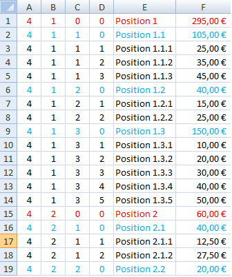

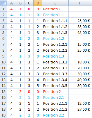

wie kann man folgende Problematik mit einem Excel-Makro lösen?
Ergänzung, 8:30 Uhr:
Das Makro soll die Summen der Hauptpositionen (Position 1, Position 2) und die Summen der Unterpositionen (Poisition 1.1, Position 1.2, Position 1.3, Position 2.1) berechnen, wobei sich die Summe der Hauptpositionen aus den Summen der Unterpositionen bildet.
Hat denn wirklich niemand eine Idee?
Ich dachte irgendwie an eine Schleife, welche die Tabelle von der ersten bis zur letzten Zeile durchgeht und dabei die Summen bildet.
Nur wie?
Wie wäre es denn ganz einfach die Summen der Position 1,2,3 und die der 1.1,1.2 in verschiedenen Spalten zu schreiben?
Hallo Marvin_X,
die Summen in extra Spalten zu schreiben - Danke ein Denkanstoß. ;)
Nur muss ich die unterschiedlichen Summen erst einmal bilden können. :(
In den Formularen sind nur die schwarzen Werte vorgegeben.
Aus denen sollen dann die blauen Werte berechnet werden
und aus den blauen Werten dann die roten Werte.

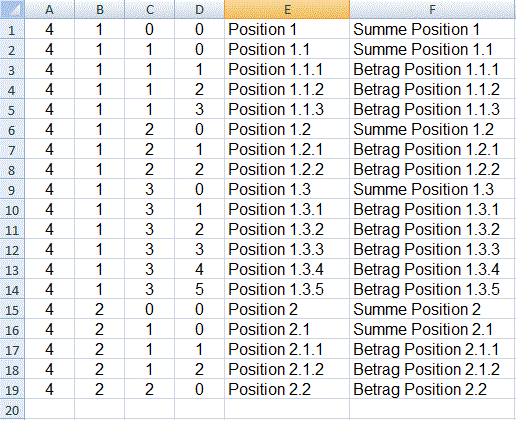

Hallo Janush,
nur per Makro, da der Aufbau der Formulare (bezüglich der Anzahl der Positionen) immer unterschiedlich ist.
aha. wie sieht denn die datenquelle aus. kann mir gerade noch nicht vorstellen wie der ursprung aussieht und wie das makro da eingebunden werden soll um im endeffekt diese tabelle zu erhalten.

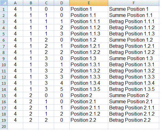

Hallo Janush,
angefügt findest du die Datenquelle.

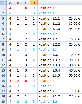

sorry war gerade mittag machen. eine rein makro basierte loesung ist schon etwas schwieriger. ich mach mir mal ein paar gedanken dazu. kann aber nichts versprechen, muss nebenbei arbeiten :-)
das sind so meine gedanken dazu. funktioniert aber nur wenn die logische abfolge eingehalten wird. also die gesamtsumme muss immer oben stehen.
Code:
Sub test()
Dim x As Integer
Dim y As Integer
Dim schluessel As String
For x = 1 To ActiveSheet.Cells(Rows.Count, 1).End(xlUp).Row
    If Cells(x, 6) = "" Then
        If Cells(x, 3) = 0 And Cells(x, 4) = 0 Then schluessel = Cells(x, 2) & " # #"
        If Cells(x, 3) <> 0 And Cells(x, 4) = 0 Then schluessel = Cells(x, 2) & " " & Cells(x, 3) & " #"
        For y = 1 To ActiveSheet.Cells(Rows.Count, 1).End(xlUp).Row
            Cells(y, 8) = Trim(Str(Cells(y, 2)) & Str(Cells(y, 3)) & Str(Cells(y, 4)))
            If Trim(Str(Cells(y, 2)) & Str(Cells(y, 3)) & Str(Cells(y, 4))) Like schluessel Then Cells(x, 6) = Cells(x, 6) + Cells(y, 6)
        Next y
    End If
Next x
End Sub

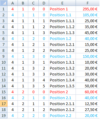

Hallo Janush,
dein Quellcode funktioniert 1A! :) DANKE!

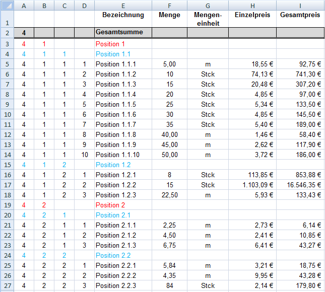

wieso bringt Excel beim Ausführen folgendes Codes
HTML:
   Dim x As Integer
   Dim summe As Double
   'Gesamtsumme bilden
    summe = 0
    x = 17
    Do Until x > zeilen
        summe = summe + Cells(x, 9).Value
        x = x + 1
    Loop
    Cells(14, 9) = summe
die Meldung:
Laufzeitfehler '13':
Typen unverträglich
Ich muss dazu schreiben, dass in Zelle(x, 9) eine Formel steht.
Greift man mit .Value nicht auf den Zellwert zu?

Warum führt:
HTML:
Dim i_search_B, i_search_C, i As Integer
Cells(i, 9) = WorksheetFunction.SumProduct((Range(Cells(i, 2), Cells(zeilen, 2)) = i_search_B) * (Range(Cells(i, 3), Cells(zeilen, 3)) = i_search_C) * (Range(Cells(i, 9), Cells(zeilen, 9))))
zur Fehlermeldung:
Laufzeitfehler '13': Typen unverträglich
In den Spalten B und C sind jeweils nur Integer hinterlegt und in Spalte I Double-Werte.
Liegt es daran?
Wie kann ich die Funktion SumProduct zur Berechnung der Summe Position 1.1 anwenden?
Folgender Quellcode
HTML:
Cells(4, 9) = WorksheetFunction.SumProduct(Range("B4:B27") = 1 * _
                                               Range("C4:C27") = 1 * _
                                               Range("I4:I27"))
führt zur Fehlermeldung:
Was ist falsch?
Später wird die Formel mit Variablen angepasst, aber dazu soll die einfache Formel erst einmal funktionieren...

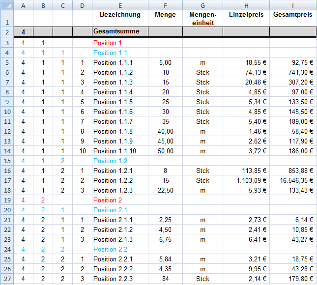

Habe es nun doch gelöst. :)
Die Lösung des Problems liegt in der Funktion SumIfs (welche jedoch nur ab Excel 2007 verfügbar ist).
HTML:
Cells(i, 9) = WorksheetFunction.SumIfs(Range(Cells(i, 9), Cells(zeilen, 9)), _
                                                          Range(Cells(i, 2), Cells(zeilen, 2)), Cells(i, 2).Value, _
                                                          Range(Cells(i, 3), Cells(zeilen, 3)), Cells(i, 3).Value)
