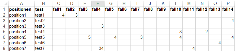

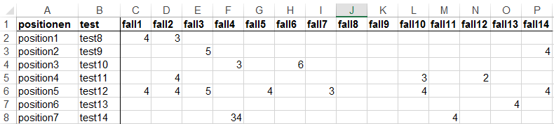

Ich habe mehrere einzelne Dokuemente die alle gleich aufgebaut sind, aber mit unterschiedlichen Daten.
Z.B.
Dokument 1
Dokument 2

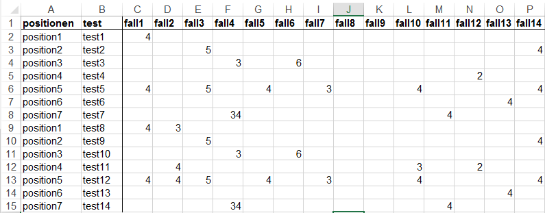

Zielbild:
Mit SVerweis wärs einmal ein riesen Aufwand und zweitens kann ich keine Schleife abbilden.
Mit der Konsolidieren Funktion will er automatich auch immer gleich Daten berechnen (Summe oä), allerdings will ich die einzelnen Zeilen einfach nur stupide untereinander schreiben.
