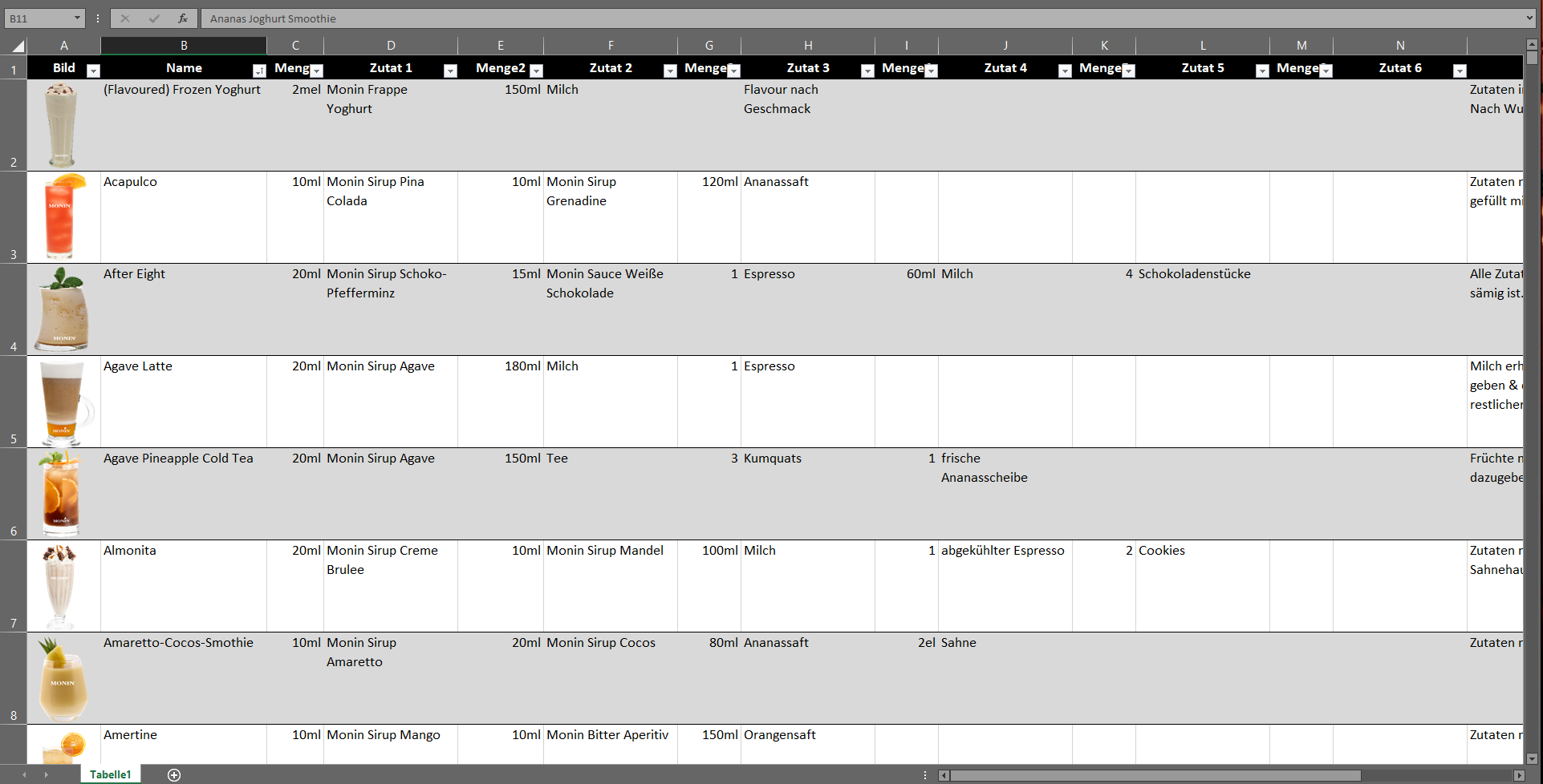

Guten Abend,
ich hätte da mal eine Frage bezüglich Excel, hab mir da was feines gebaut, was leider nicht ganz so fein zu bedienen ist und hoffe, dass mir jemand einen Weg aufzeigen kann wie ich das ganze einfacher gestalten kann.
Hab mir über das Internet verschiedene Mocktails zusammen gesucht und die Zutaten bzw. Zubereitung in eine Tabelle geschmissen. Ziel ist es nun zu filtern, welche dieser Mocktails ich anhand der Zutaten die ich Zuhause habe, zubereiten kann.
Klar, jetzt könnte ich einen Filter nach den anderen setzen. Aber bei der Auswahl an Zutaten, ist das immer ein ganz schön großer Aufwand. Jetzt wäre es halt schön, wenn ich nur einen einzigen Filter bearbeiten müsste. Angeblich soll mir hier ein Makro weiter helfen. Wo wir dann auch schon das Problem haben.
A. Weiß ich weder ob das der Richtige Weg ist bzw. was ich sonst für Alternativen habe. Und
B. Habe ich 0 Plan von Makros. Hab versucht im Internet was passendes zu finden, jedoch war da nichts leicht verständliches dabei bzw. habe ich jetzt auch nichts gefunden was genau dies bewerkstelligt.
Habt ihr da vielleicht einen Tip zu einem leicht verständlichen Tutorial oder könnt es mir verständlich erklären? Alternativ nehem ich auch gerne andere Herangehensweisen an sofern mich diese an das von mir gewollte Ziel bringen.
So sieht aktuell meine Tabelle aus:
Ich habe vom «Kochen» (in dem Falle Mixen…) keine Ahnung. Aber um aus einer willkürlichen Vorratsliste etwas herstellen zu können braucht es eine Datenbank die Anhand der Angaben alles passende auswirft.
Filter in Excel scheinen mir falsch, ich kann mir nur DropDowns (Auswahllisten) vorstellen…
→ was mache ich wenn ich 3 Früchte zur Auswahl habe; wie bringe ich alle 3 ins Rennen; das tut mit DropDown auch nicht recht!
…und aus diesen Vorräten müssten Formeln [SVERWEIS vielleicht] die Rezepte angeben die alle Vorräte enthalten.
Wenn nicht Datenbank dann kann (und schon wären wir beim Datenbanknachbau) eine Userform Marke XXL Daten annehmen während dann einfache Bool-Logik in Makro gegossen Resultate auswerfen.

Naja, einen kleinen Teil habe ich zu Mindest verstanden. Aber eine Datenbank und "sverweis" wäre in dem Fall eher kontraproduktiv. Hier müsste die Liste stets akkurat sein und kann auch nicht so einfach gefilter werden. z.B. wenn ich jetzt mal alle Mocktails mit Mangosaft wissen möchte
Danke trotzdem für deine Anmerkungen. Würde es aber nach wie vor bevorzugen, wenn ich dies über Filter bewerkstellige, da individuell diese gesetzt werden können, und dann eben auf einen einzigen beschränkt.

habe zwar Post #4 nicht verstanden, jedoch dank etwas Input von anderer Seite es mehr oder weniger so umgesetzt wie du es beschrieben hast.
Vom Prinzip her habe ich meine Tabelle so gelassen wie sie ist und erst einmal eine Spalte am Anfang eingefügt. Diese greift via verschachtelter "wenn" Funktion auf einen "sverweis" zu. Des weiteren habe ich in einem seperaten Blatt eine Datenbank angelegt.
Die "sverweis" Funktion greift auf meine Datenbank zurück und überprüft ob ich für Rezept XY die Zutaten habe oder nicht.
Die "wenn" Funktion greift dann auf die Ergebnise des "sverweis" zu und sagt mir dann ob ich diese Zubereiten kann oder nicht indem sie mir ein "ja" oder "nein" ausgibt.

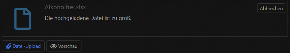

Für alle die gefallen an Cocktails (Mocktails) mixen haben und ein Liebhaber von Monin ist, stelle ich gern meine Arbeit zur verfügung.
Sind zwar nur 14 MB, aber gut dann wer bock hat hier der Link:
https://www.file-upload.net/download-13602135/Alkoholfrei.xlsx.html
