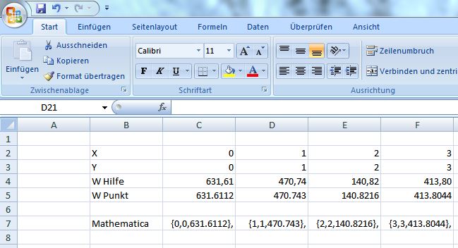

Suchen&Ersetzen hat allerdings nicht geklappt. Google half hier schnell weiter, mit
Code:
=WECHSELN(C2;",";".")
funktioniert es. Eine Hilfsspalte mehr stört nicht weiter.
Vielen Dank für deine schnelle Hilfe!
Jaja, Zeilen unud Spalten getauscht, macht ja nichts :p.
