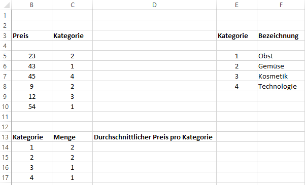

Ich will bei dieser Tabelle den durchschnittlichen Preis pro Kategorie von Excel berechnen lassen. Die Zahlen in der Spalte "Menge" habe ich mit "=ZÄHLENWENN($C$5:$C$10;B14)" berechnet. Also sollten die Preise, die zu den Zellen C16 und C17 gehören für die Kategorie 1 z.B. weiter bearbeitet werden und der Mittelwert davon berechnet werden.
Das Ziel am Schluss ist dabei, dass sich das Ganze dann auf eine Liste von 2000 Artikeln übertragen lässt.
Vielen Dank für die Hilfe
= summewenn / zählenwenn ?
Danke für die schnelle Antwort, jedoch verstehe ich nicht was Du meinst...
Mit SUMMEWENN addierst du die Werte (=Preise) der Zellen, die dem Kriterium entsprechen und diese Summe teils du dann durch ZÄHLENWENN. Dann hast du den Durchschnitt
Das Problem ist aber noch: Wie kann ich den Preis mit der Kategorie (beim Teil SUMMEWENN) verknüpfen?
