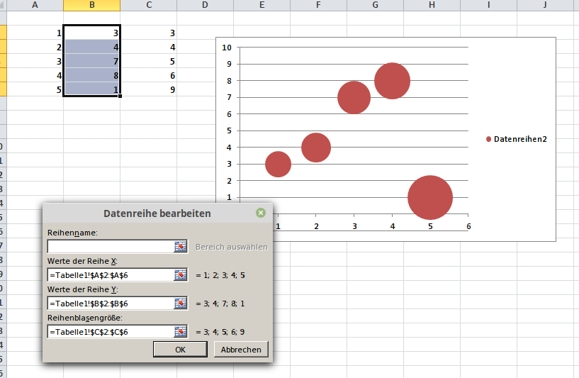

Man kann die Anzahl der gleichen Punkte auf die Punktgröße umlegen, das wäre ein Ansatz...müsste ich aber erst mal probieren, ist schon länger her...
... was mir auch noch als Idee kam - könnte man dann neben dem Punkt mit einer Zahl anzeigen, wie viele Werte sich dahinter verbergen??
Im Prinzip ja, der Kreisdurchmesser ergibt sich aus einer Zahl...such mal danach, kann später auch mal schauen...
Geht mit Blase...
Daten kannst mit PIVOT aufbereiten...
SUPER - das wäre klasse, wär für mich noch die bessere Lösung als die Punktgröße - aber auch dafür schon ganz herzlichen Dank :-))
