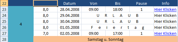

Hallo allerseits,
Hbe bisschen rumgesucht und probiert aber leider ohne erfolg.
Meine Frage:
Schaut euch bitte das Bild an.
---> Von - Bis - Pause = Stunden
Wie kann ich das realisieren ?
Also die Spalte "Von" und "Bis" sind und sollen Zeitformate sein.
Die Spalte Stunden ganz links sollen Zahlen sein.
Kann mir da jemand eine Lösung verraten.
Vielen Dank
MFG

Habs mal gerade getestet! Wenn ich zwei Zellen mit zeiten habe, und die voneinander abziehen, kommen da die Stunden raus! Jetzt ist nur die Frage, wie du das mit der Pause realisieren willst?
Ich rechne das bei mir so:
=Summe("Spalte bis"-"Spalte von")*24

versuch doch mal folgende Formel.
=(gehen-kommen-(pause/24))*24
gehen und kommen auf hh:mm formatiert
pause und stunden auf normal formatiert
Viel Glück
mfg
siehe Janush -.-
aber deine klammer ist unnötig :)
eine Zahl 1 bedautet 24 Stunden. daher muss man beim rechnen die Zahlen durch 24 Teilen
=(E4-D4-F4/24)*24
E4 = Anfang
D4 = Ende
F4 = Pause
Raus kommt die Arbeitszeit
Des geht :D
