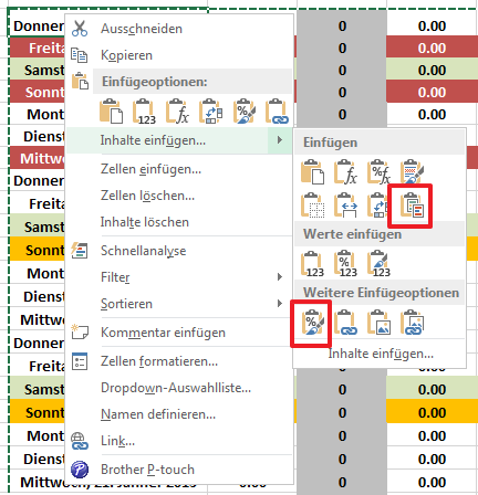

Problematisch wird es eigentlich dann (bzw. Excel verkompliziert es), wenn man Bereich nacheinander kopiert. Dann werden die bed. Formate evtl. doppelt und dreifach angelegt.
Kannst du denn erstmal nur die Tabelle kopieren (Kopieren > Werte einfügen), und erst nachträglich deine Formatierungen einfügen? Es gäbe da zwei Optionen: Bedingte Formatierungen zusammenfügen oder Formatierung einfügen.
