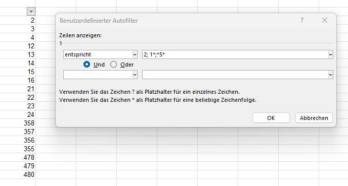

#2 Im Screenshot sind verschiedene Zahlen in Spalte B und ich möchte aber nur die Werte wie 2, alle Werte die mit einer 1 beginnen und alle die eine 5 enthalten filtern...

Ich habe das mit den Standard-Filterfunktionen nicht hinbekommen.
Wenn man aber eine Spalte mit einer Formel macht, die beim gesuchten Inhalt z. B. eine "1" auswirft, dann kann man danach filtern.
Schau mal unter Filter, da sollte ein benutzerdefinierter Filter ganz unten auftauchen. Da kann man und/oder-Verknüpfungen machen
@Poink
Und genau da kann man nur zwei Suchkriterien einstellen, wie der TE schon angemerkt hat. Er will aber mehr als zwei Suchkriterien angeben.
@Poink da bin ich :D aber leider kann ich da eben"nur" 2 Werte eingeben (s. meinen Screenshot).
Ich würde aber gerne mehrere Bedingungen stellen...
Bild übersehen;) Schon zuviel Excel heute gehabt.
Dann wie oben vorgeschlagen mit Hilfsspalten arbeiten, ist aber echt viel Handarbeit, wenn die Bedingungen wechseln

=FILTER(A2:A10;(LINKS(A2:A10;3)="856")+(LINKS(A2:A10;3)="840")+(LINKS(A2:A10;3)="873"))
Ist beliebig erweiterbar.
Hab jetzt auch noch ein bisschen rumprobiert aber dann hilft es nichts: dann ist die Zusatzspaltenvariante leider doch die "leichteste".
