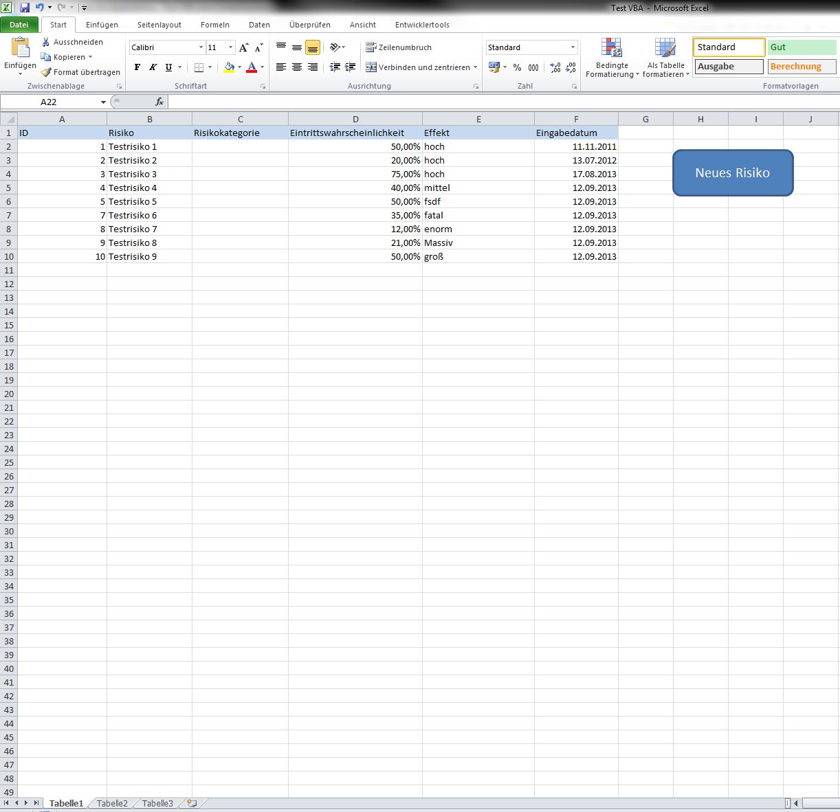

Ich habe eine Risikotabelle erstellt (sie Screenshot 1). Was ich jetzt Einbauen will ist eine Art Archivefunktion.
Soll bedeuten: Ich will das Excel mit Hilfe eines Macros die eingetragenen Risiken automatisch von Tabellenblatt 1 auf z.B. Tabellenblatt 3 kopiert.
Was ich jedoch ab der zweiten Eintrage Session will ist, dass das Macro in der Archiveliste checket, welche Risiko ID zuletzt abgelegt wurde (in unserem Fall wäre das die 10) und dann nur die Risiken überträgt, die nach Risiko ID 10 abgelegt wurden.
Der Grund hierfür ist, dass ich Anwendern zwar die Möglichkeit bieten möchte, nicht mehr relevante Risiken aus der Hauptliste zu löschen, diese Risiken jedoch weiterhin im Archive dokumentiert haben möchte.

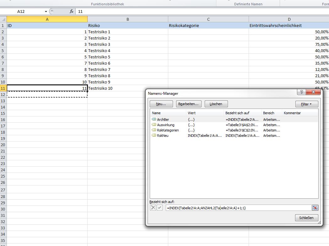

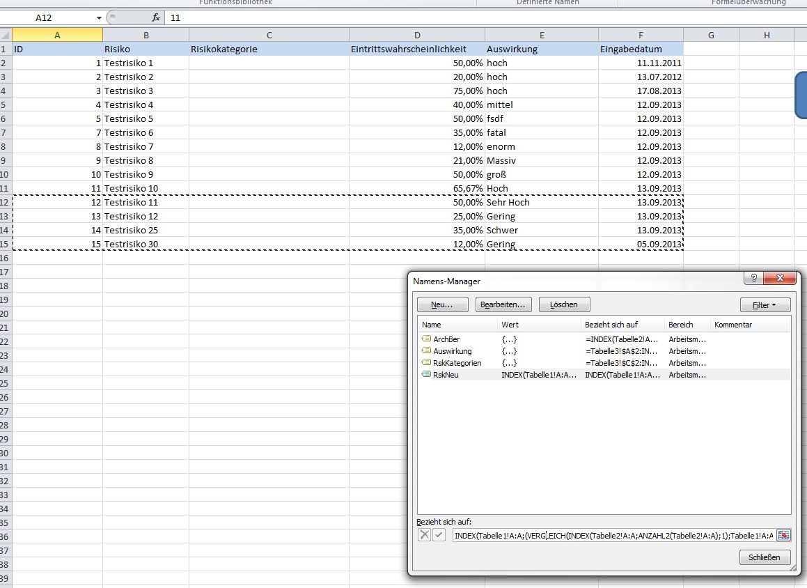

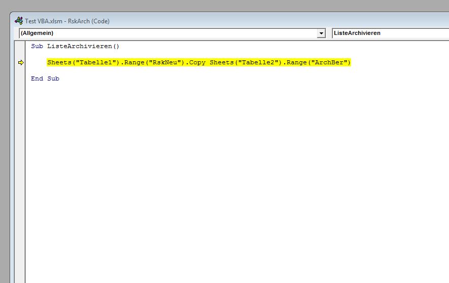

Aber das sind Bugs und Details mit denen ich mich noch beschäftigen muss. Erstmal zu deinem Code: Ich bin ein absoluter Anfänger wenn es um VBA geht, daher habe ich ihn falsch eingebaut. Anbei sind 3 Screenshots (Mein Codingversuch, die Rangeauswahl des Zielbereichs und die Range des Bereichs welcher zu übertragen ist).
Wäre für eine Schritt für Schritt Hilfe Sehr dankbar!Macro1.JPGZielbereich1.JPGKopierbereich1.JPG
Ich hab das Problem gefunden. Beim Coding habe ich das Problem das die Startingrange nicht verstanden wird.
Ich habe Sie wie folgt definiert:
=INDEX(Tabelle1!A1:A100;(VERGLEICH(INDEX(Tabelle2!A1:A100;ANZAHL2(Tabelle2!A1:A100);1);Tabelle1!A1:A100;0)+1);1):INDEX(Tabelle1!$A$1:$F$500;ANZAHL2(Tabelle1!$A$1:$A$500);6)
Meine Codes bleiben immer hängen, da die Range nicht erkannt/verstanden wird. Wo liegt mein Fehler?
Ich bin leider auch kein Experte für VBA. Aber was ich so gelesen habe auf die schnelle kannst du einen Range aus dem Namens-Manager nicht einfach als String angeben.
Das wäre dann:
Sheets("Tabelle1").Range(ActiveWorkbook.Names("RskNeu")).Copy Sheets("Tabelle2").Range(ActiveWorkbook.Names(""ArchBer"))
Das Kopieren funktioniert wie das händische kopieren in excel auch.. die quelle muss auf jedenfall ein bereich sein, das ziel kann auch nur die "Startzelle" also die linkeste oberste zelle im neuen sheet sein wo der bereich hin muss
