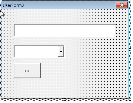

Die 2. Userform sieht ungefähr wie folgt aus:
In der ComboBox wird es dann verschiedene Einträge geben, die je nach Auswahl die Werte aus der Textbox zu bestimmten Zellen einer neuen Datei hinzufügen. (das krieg ich selber hin)
Beim klicken des Buttons ">>" soll (falls vorhanden) der nächste Case Else Wert in der TextBox erscheinen.

hier nochmal die 2. Userform zur Veranschaulichung:
Ich möchte die 2. Userform so oft öffnen, wie es Case Else Fälle gibt.
Wenn es zum Beispiel 3 Fälle gibt, soll die Userform 3 Mal geöffnet werden und jeweils die einzelnen Werte (aus der Variable Fehler)
in der Textbox (oben) ausgegeben werden.

hmm..mir kam da noch der Gedanke statt der Textbox 1 in UF2 ein Listenfeld oder Combobox zu verwenden,
falls die Daten aus dem Array "nur" in die Textbox1 gefüllt werden.
Frage nebenbei: Wieso muss je Fehlerwert die Userform2 immer wieder erscheinen?...bei mehreren Fehlerwerten wäre mir als Nutzer das ein wenig lästig und hat ein wenig den Charakter eines Programmfehlers wenn nach Buttonclick die gleiche UF wieder erscheint (wennauch mit anderen Daten)
