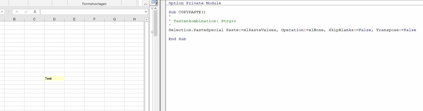

komisch. bei mir nicht siehe Anlage.
ich habe nun folgede im Modul stehen:
Code:
Option Private Module
Sub COPYPASTE()
' Tastenkombination: Strg+v
Selection.PasteSpecial Paste:=xlPasteValues
End Sub
Oder wo hast Dud en Code und welchen genau stehen?

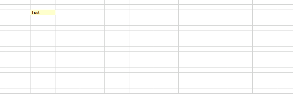

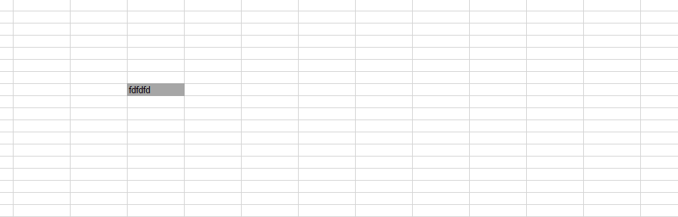

Evtl. verstehst Du "Werte eingefügen" nicht:
Da werden aus Formel-Ergebnissen eben Werte gemacht. Ein Text bleibt ein Text.
Meines Verständnis nach bedeutet xlValues nur Werte ohne jegliche Formatierung (hier Fett und Schattierung).
siehe Bild.

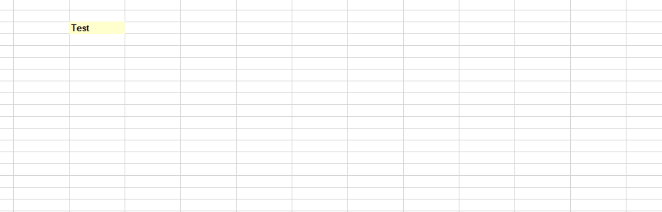

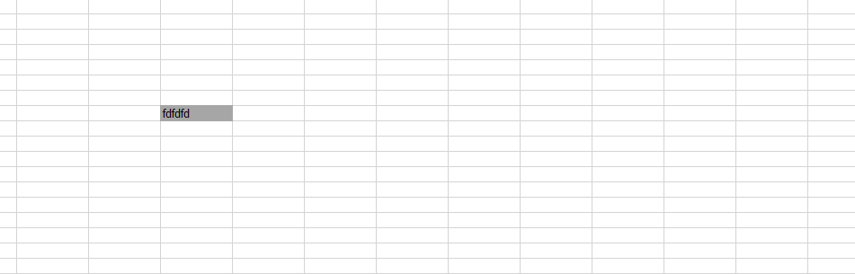

Dann so:
Code:
Selection.PasteSpecial Paste:=xlPasteValues, Operation:=xlNone, SkipBlanks:=False, Transpose:=False
Klappt auch nicht.

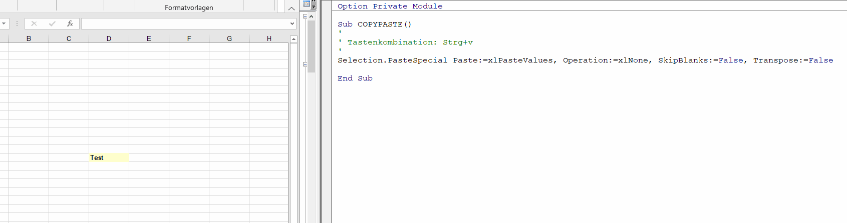

Hast Du es als Modul oder Worksheet stehen?
Als Modul:
Code:
Sub Makro1()
' Makro1 Makro
End Sub
Dein Makro wird wohl nicht ausgeführt, bei mir erscheint beim Ausführen(=Einfügen) KEIN Optionsfeld.
Ich habe es per "Makro aufzeichnen" erstellt.
ja jetzt geht es bei mir auch. Aber das doch komisch? Der Code ist doch identisch?
