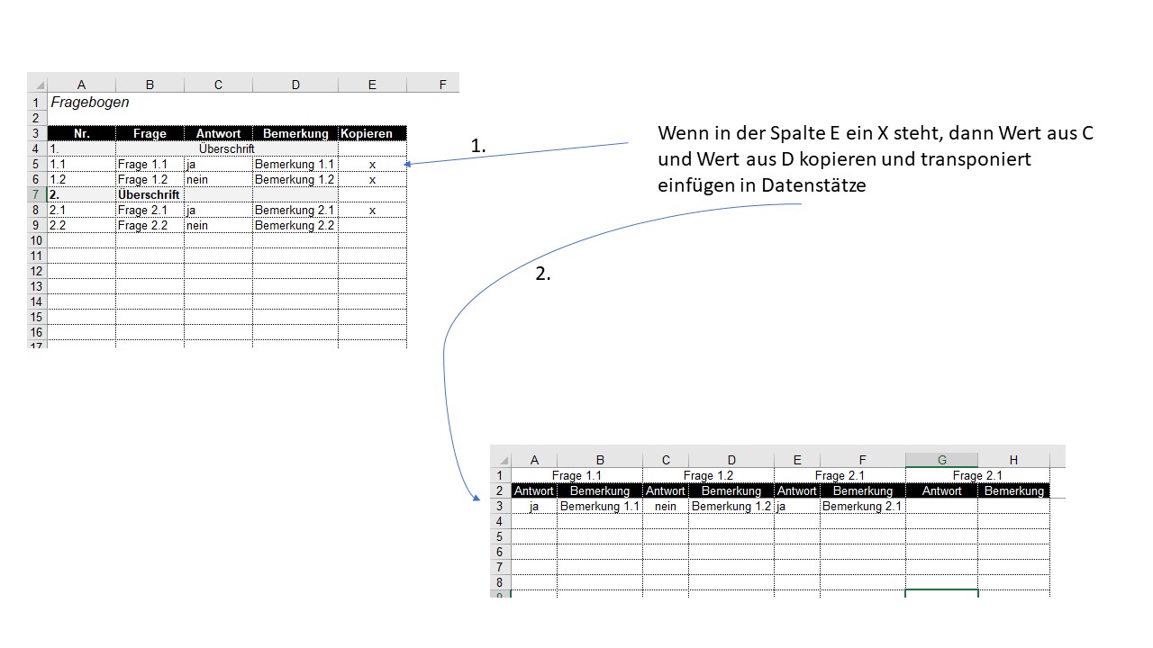

Hallo.
Ich habe eine Excel-Arbeitsmappe mit zwei Tabellenblättern erstellt.
Auf dem Tabellenblatt "Fragebogen" erfolgen die Fragen in vertikaler Ausrichtung, sodass auch eine Erfassung auf Papier mit nachträglicher Übertragung möglich ist.
Aufbau:
Spalte A: Nr. (1. bis 35)
Spalte B: Frage
Spalte C: Antwort
Zur Besseren Gliederung gibt es Abschnittsüberschriften.
Auf dem Tabellenblatt "Datensätze" wiederum möchte ich die erfassten Daten in horizontal erfassen.
Jede Frage stellt somit ein Attribut (Spaltenüberschrift) dar.
Ich würde gerne mittels eines Makros die erhaltenen Antworten stets als neuen Datensatz vom Tabellenblatt "Fragebogen" auf das Tabellenblatt "Datensätze" kopieren und somit transponieren.
Bisher habe ich folgenden Code:

Nachteil dieser Variante ist jedoch, kommen noch Fragen hinzu oder werden Fragen nicht mehr erforderlich, muss ich immer den Code anpassen.
Mir schebt daher vor, über die ausgeblende Spalte "D" zu kennzeichen, dass die Antwort in C transponiert kopiert wird nach "D".
So brauche ich nur die Frage an der Richtigen Stelle hinzufügen. Fragen die entfallen, muss ich natürlich nur ausblenden, damit eine Eindeutigkeit erhalten bleibt.
Kann mir jemand beim Umbau dieses Codes helfen?
Vielen Dank.
Kann dein VBA-Script irgendwie erkennen, wann ein neuer Abschnitt beginnt? Denn das müsstest du irgendwie möglich machen.
C3-C6 wird ja nach A-D gemappt, C9-C11 nach E-G... also C7 und C8 gar nicht. Ich nehme an, Abschnitt 3 wäre dann von C14 beginnen und eben von H aus...
Kann das irgendwie erkannt werden? Weil dann würdest du eine Schleife machen können..

Evtl wäre ein Beispiel-Excel ganz praktisch.
Hi,
bitte eine bsp. Datei hochladen

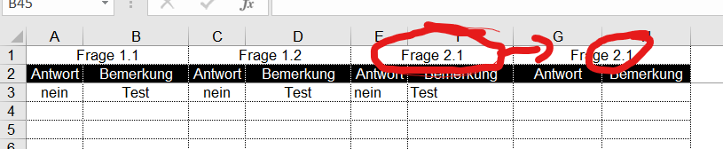

Das kommt da raus:
Die Überschriften müsstest du ja getrennt noch machen...

Hi,
wo soll ich nur Anfangen.
Du muss Prüfen auf letzte Zeile im Worksheet Datensätze (bzw. da wo die Auswertung hin soll) damit du die Werte untereinander oder neben einander einfügen kannst (je nachdem wie man es gern hat).
Zweitens so wird das nix, weil du Frage 1.1/1.2 hast und dann 2.1/2.2 und alles per x in Spalte E gekennzeichnet ist, aber woher soll jetzt die Schleife wissen wohin was eingefügt werden soll?? und was ist jetzt was??
Ergo man muss auch noch die Frage (1.1/1.2/2.1/2.2) Abfragen sprich Spalte B neben der Spalte E die x abfragt.

Moin,
das Ganze ist ziemlich instabil und wird, wenn du es nicht nur selbst benutzt, zu Problemen führen :-).
Tu dir einen Gefallen und schreibe dir eine extra Funktion für das Einfügen in deine "Datenbank". Das ist ansich kein großes Problem, allerdings benutzt du zusammengesetzte Zellen in Zeile 1 und damit hat VBA ein paar Schwierigkeiten.
Ich gebe dir hier mal einen Prototypen dieser Funktion, dann kannst du ja mal schauen was du daraus machst.

Diese Funktion liefert dir die Range zurück welche sich in der Datenbank unter der im Funktionskopf eingegebenen Frage befindet. Dann kannst du da ganz einfach per cells(1,1) und cells(1,2) deine Daten reinschreiben und sie sind automatisch am richtigen Ort.
Wie gesagt, musste hier ein bisschen tricksen, wegen den zusammengefassten Zellen, deswegen i = i + 2. Man könnte das jetzt noch umgehen, wenn man used range benutzt, oder so. Aber das hier soll ja auch nur einen Lösungsansatz liefern :-)

Hallo Janush,
vielen Dank für den Lösungsansatz. Perfekt, dass er das zweite Tabellenblatt anspricht und auch in einer Zeile. Leider überschreibt er jedoch immer den ersten Datensatz und sobald ich weitere Fragen/Antworten aufnehmen (x) dann er diese nicht mit.
Was meinst Du?
Du musst natürlich genau sein mit dem Kopf deiner "Datenbank". Das meine ich mit instabil. Irgendwelche Abweichungen und bumm. Den Primärschlüssel darf es natürlich nur einmal geben :-)
Was meinst du mit neuen Fragen aufnehmen? Willst du das diese automatisch hinten angehängt werden? Dann muss da natürlich eine kleine Erweiterung in die GetDatensatz Funktion.
Moin Janush.
Perfekt. Du bist der Beste!
Das Problem mit dem Schreiben am Ende habe ich jetzt einfach dadurch gelöst, dass am Anfang erst eine Leere Zeile erzeugt wird:
