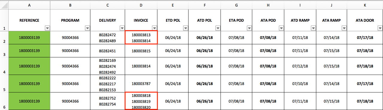

Hallo, anbei ein Vorher-Nachher Beispiel meiner Tabelle:
Vorher:
Die rot markierten Zellen in Spalte D enthalten mehrere Werte, diese müssen aufgeteilt werden.

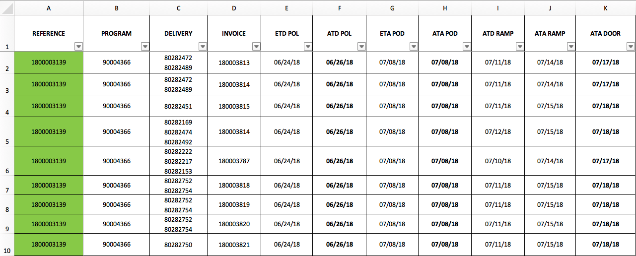

Nachher:
In Spalte D ist nun jeder Wert nur einmal, der Rest der Zeile ist Copy-Paste von der Original Zeile.
