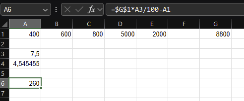

Also grob (400*7,5%) - (400*4,55%) =?
stell dir einfach die Mathematische Formel dar dann klapps auch mit Excel dann.
Da es hier einfache Multiplikation und Addition ist sollte das eigentlich nicht schwer sein.
Reaktionen: kartoffelpü
Ah, beim 2. mal lesen hab ich es verstanden (ohne die ganzen Texte/Formatierungen):
Allerdings ändert sich durch deine Aufstockung der prozentuale Anteil wieder und du müsstest wieder "korrigieren"

Wenn ich richtig verstehe, ist das jetzt eher ein mathematisches Problem, als ein Excel-Problem. Wenn du in Zelle I9 eine Gesamt-Aufstockung vorgibst, kannst du z.B. in C9 eintragen: =($I2+$I9)*C4/100-C2. Damit teilst du den neuen Gesamtwert gemäß deinen vorgegebenen Quoten auf und ziehst den bereits vorhandenen Betrag aus Zeile 2 ab.
Dann ist nur die Frage, welche zusätzlichen Bedingungen für die Aufstockung bestehen, da mathematisch für jede Gesamtaufstockung eine passende Aufteilung existiert, insofern ist deine Problemstellung so m.E. auch gar nicht eindeutig zu lösen.
Summe * %soll
