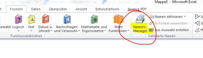

Ich sehe da ein größeres Problem: (A) die weißt, und das für immer, was das für Zellen sind mit denen du was anstellen willst. Dann gib der Markierung einen Namen mit dem du operieren kannst. (B) du markierst immer Verschiedenes - dann kann auch da nur der Name helfen, müsste aber der Ordnung Willen wieder gelöscht werden.
Willst du also immer wieder was anderes markieren? Dann bleibt die diese umständliche Maßnahme die du betreiben hast nicht erspart… Wie solle es auch anders sein können Excel zu verklickern womit du etwas anstellen möchtest?
CN8
Ich denke auch, dass du mit dem Namensmanager arbeiten solltest, um diese Zellen als Bereich zu definieren. Ist doch eigentlich relativ bequem, insofern sehe ich das hier als die einzig richtige Lösung und genau das, wonach der TE gesucht hat.
