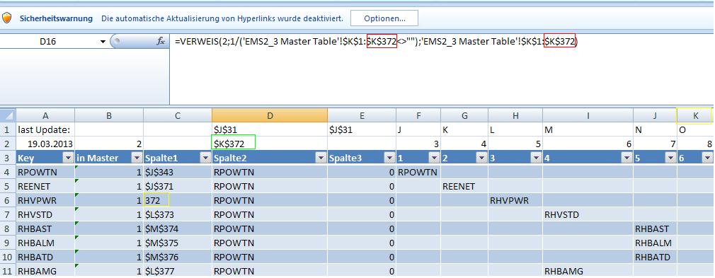

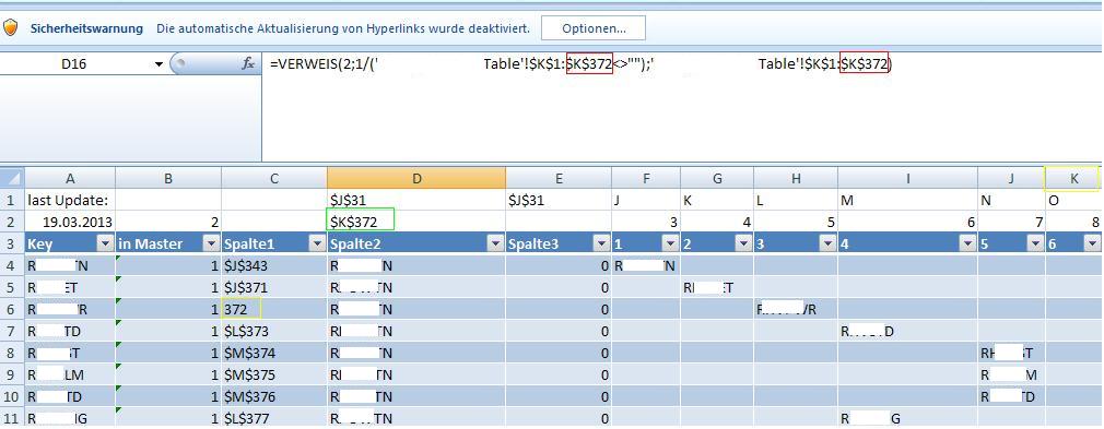

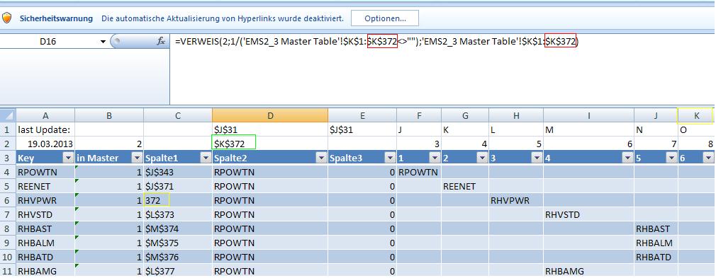

hallo
ich habe das problem, das ich in der verweis formel den rot markierten $K$372 nicht manuell reinschreiben will, sondern den wert aus der spalte D1 übernehmen will
der wert in D1 setzt sich zusammen aus dem eintrag in spalte C + einer spalte
wie muss ich die zelle D1 formatieren, das ich sie in der verweisformel als bezug verwenden kann?
ich bekomme jedes mal einen fehler, also wenn ich den wert manuell rein schreibe gehts, wenn ich den gleichen wert aus irgendeiner zelle nehme geht es nicht
es geht in der funktion darum in einer anderen tabelle den letzten eintrag bis zu einer bestimmten zeile zu suchen, die zeile ändert sich je nach eintrag
mfg andy

Ich habe mal allein mit Summe() experimentiert, vermutlich lässt sich die Idee mit INDIREKT so umsetzen:
Blatt3!D5 = =SUMME(INDIREKT("B1:"&Blatt1!J2))
in Blatt1!J2 steht der String "B5" was am Ende tatsächlich die Summe B1:B5 auf Blatt Nummer 3 liefert.
Das INDIREKT muss also offenbar den ganzen Koordinaten-String ganz umfassen, nicht allein Teile davon.

wäre das in meinem fall dann die formel:
=VERWEIS(2;1/(INDIREKT('Table'!"$K$1":&C4)<>"");'Table'!$K$1:$K$343)
oder?
hab irgendwie probleme sie anzuwenden ^^

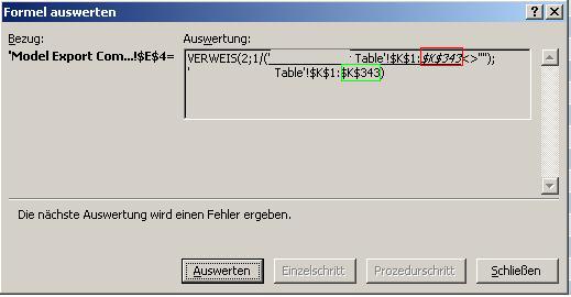

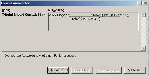

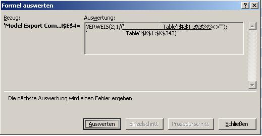

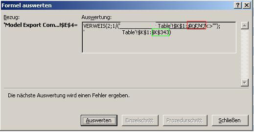

€: Hier ist die Berechnung
Im nächsten Schritt steht im unterstrichenen #WERT!, die Abfrage ist eigentlich genau identisch, nur das die variable kursiv geschrieben ist, und die manuell eingefügte normal, hat das irgendetwas mit dem fehler zu tun?
mfg
