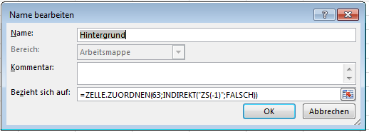

geht alles ohne VBA:
1) Namen definieren
z.B. Hintergrund
folgende Formel eintragen:
=ZELLE.ZUORDNEN(63;INDIREKT("ZS(-1)";FALSCH))

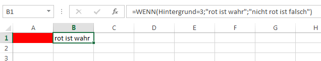

2) Spalten färben & Wenn-Formel entsprechend aufbauen:
=WENN(Hintergrund=3;"rot ist wahr";"nicht rot ist falsch")

Mit Zelle.Zuordnen sollte es ja klappen. Falls dort zu viele Hilfsspalten nötig sein sollten oder aus anderen Gründen eine Lösung per VBA bevorzugt wird, müsste etwas in der Richtung hinhauen:
