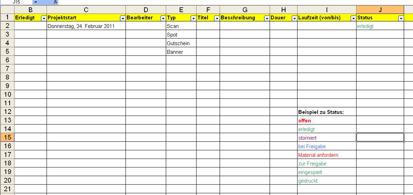

OK, also:
Ich habe eine Excell Tabelle mit 19 Spalten.
Die Spalte E heißt: 'Typ' (z.B. Scan, Gutschein, Spot, ...)
Die Spalte J heißt: 'Status' (bei Freigabe, gedruckt, offen, ...)
Wenn ich in die Spalte J 'offen' eintrage, will ich dass das Wort automatisch rot und fett formatiert wird und das soll mit jedem dieser Statuseinträge (siehe oben) in einer anderen Formatierung geschehen.
Jedoch brauche ich mehr Statuseintragemöglichkeiten als man in Format/Bedingte Formatierungen zum Beispiel einstellen kann:(
Ich hab Dir Anbei einen Screenshot angehängt.

Okey das ist kein Problem.
Also du trägst in J was ein z.b. offen oder stoniert und das wort selbst soll sich einfärben (be jedem Wort eine andere Farbe)
Genau so in etwa^^
Nur soll sich das eben automatisch einfärben:(
Weißt Du wie das geht, dass jedes Wort eine andere Formatierung (fett und/oder eine andere Farbe) hat?
Ich mache dir das heute mal im laufe des Tages fertig ;)
Erstellst Du mir etwa eine neue Tabelle nach meinen Wünschen?:eek:
Nein aber ein Marko was in deiner Tabelle funktioniert
