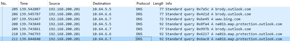

hänge aktuell an einem Problem und komme nicht wirklich weiter. Vor paar Tagen wurde die Firewall getauscht, beim Auswerten der Logs sind mir Verbindungen zu 3 privaten Adressen aufgefallen, die es gar nicht inder Umgebung gibt - also die kompletten Netze gibt es nicht.
Verursacht werden die Verbindungen durch den Prozess "MSExchangeHMWorker.exe", ca. alle 5min. An der Firewall werden die Anfragen zwar verworfen, aber möchte doch wissen woher diese kommen, finde nur weder auf dem Exchange noch im Netz irgendeinen Anhaltspunkt dazu, evt. kann sich jemand ein Reim machen?

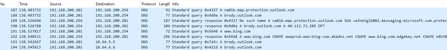

hier mal ein Beispiellog. Der Exchange (.201) fragt den eingetragenene DNS Forwarder an (.254) und danach mir die unbekannte private Adressen.
DNS Auflösung an sich passt.

Du könntest mal versuchen, nachzuvollziehen, wo die 10.64.0.0/sonstwas IPs her kommen. Das ist ja alles im privaten 10.0.0.0/8 IP-Bereich, das wird sich also über irgendein Gerät im Netzwerk geroutet werden müssen.
Wenn die Firewall bei euch das Natting zwischen Netzen übernimmt, muss die das Netz ja kennen...
edit: Außer es wurde ein VPN-Client direkt auf dem Exchange installiert und der Zugriff erfolgt darüber. Dann sollte aber per 'route print' ein Eintrag für das Netz vorhanden sein.

Der Exchange sollte NIE den DNS Forwarder ansprechen sondern immer und ausschließlich den AD DNS Server.
Versuch mal alle anderen DNS Server rauszunehmen und nur die AD DNS am Exchange zu verwenden ob das etwas an dem Phänomen ändert.

Naja, irgendwas auf dem Exchange-Server will jedenfalls ne DNS-Auflösungsanfrage an diese 10er IPs schicken. Da wir weder Netzaufbau noch die installierten Dienste des Exchange-Servers und deren Konfig kennen, ist das reines Rätselraten. Wo im Netzwerk befindet sich überhaupt die FW, wenn Verbindungen zwischen 192.168.200.201 und 192.168.200.254, die sich bei einer vermuteten /24-Netzmaske ja im selben logischen Netz befinden, mitgeloggt werden können. Da wird doch gar nichts geroutet. Oder ist das sone Software-Firewall aufm Exchange-Server? Ich kapier nichtmal den Aufbau^^.
