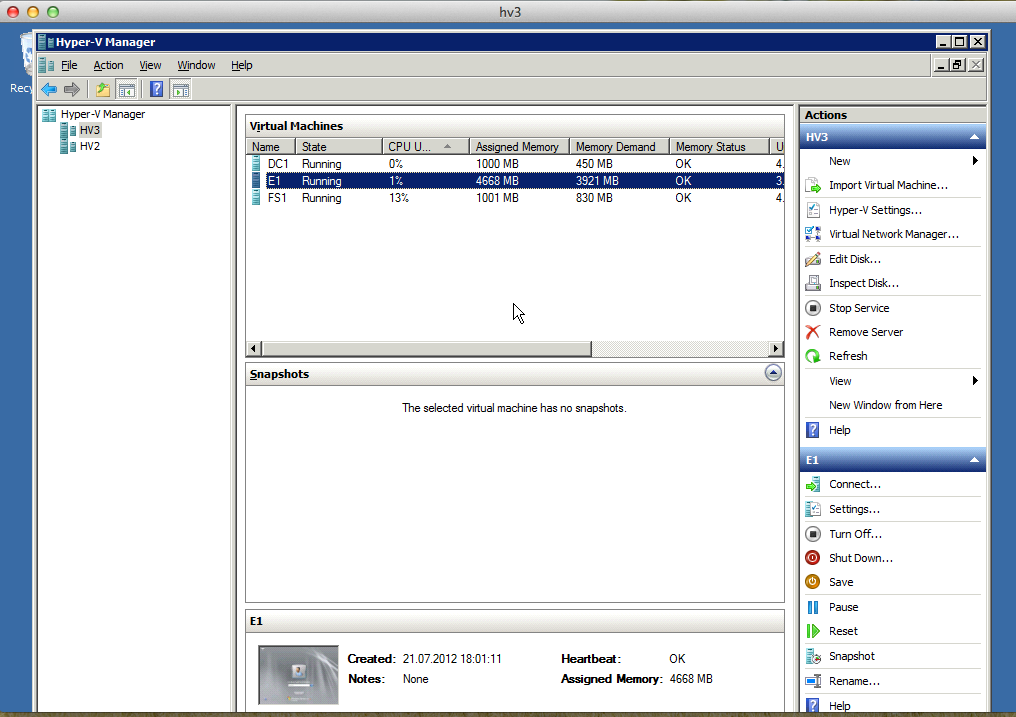

Ich hatte den Exchange auf einem C2D T7200 laufen mit 2 GB RAM.
Der RAM war der Knackpunkt bei 3 Benutzern. Habe nun aufgestockt und er zieht sich so 4 GB RAM tendenz steigend.
Das ganze läuft virtuell. Es kommt noch der DC und eventuelle Fileserver hinzu.
