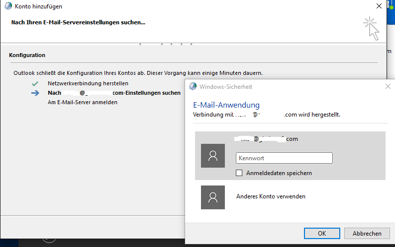

ich versuche extern Outlook Anywhere mit Exchange 2016 und Outlook 2016 zum Laufen zu bringen. Autodiscovery scheint (trotz selbstsignierten Zertifikat) auch soweit zu funktionieren und die Einstellungen werden gefunden und. https://testconnectivity.microsoft.com meldet:
Die Microsoft-Verbindungsuntersuchung versucht, die AutoErmittlungsfunktion für florian@gladston3.com zu testen.
AutoErmittlung erfolgreich getestet.

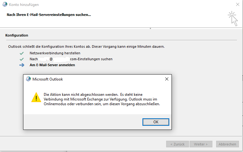

Das Problem ist, dass die Anmeldung danach irgendwie nicht zu klappen scheint. Ich bekomme das Popup zum eingeben der Credentials (habe eine interne- (mydomain.lan) und eine externe (mydomain.com) Domain und somit funktionieren die Credentials mit der externen Domain natürlich nicht). Wenn ich nun auf "anderes Konto verwenden" gehe und die interne Domain eingebe, bekomme ich immer folgende Fehlermeldung:
"Die Aktion kann nicht abgeschlossen werden. Es steht keine Verbindung mit Microsoft Exchange zur Verfügung. Outlook muss im Onlinenmodus oder verbunden sein, um diesen Vorgang abzuschließen."
Google hat kaum etwas dazu ausgespuckt und schön langsam weiß ich nicht mehr, was ich noch machen könnte.
Hat irgendjemand eine Idee woran das liegen könnte. (Persönlich vermute ich, dass es an der Trennung interner/extern Domain liegt. Gibt es speziell dazu noch irgendwas zu beachten?)

Bezüglich Anmeldung hab ich schon alles versucht: mydomain\user, mydomain.lan\user und user@mydomain.lan. Alle drei führen zu dem selben Ergebnis (nämlich zu Bild 2). Versuche ich es mit user@mydomain.com, dann komme ich nicht zu Bild 2 sondern es kommt erneut die Aufforderung die richtigen Login-Daten (Bild1) einzugeben.

Prinzipiell klappt es ja auch. Ich bekomme nur am Ende diese nichtssagende Fehlermeldung von Bild 2. Die Login-Daten stimmen auch ziemlich sicher, denn wenn ich etwas Anderes eingebe oder absichtlich etwas Falsches, dann bekomme ich erneut das Pop-Up von Bild 1...
Meine Vermutung ist, dass irgendwas nicht mit der Trennung zwischen externer- und interner Domain hinhaut. Habe zwei ähnliche Konfigurationen mit 1x SBS 2011 und 1x Exchange 2013. Beim SBS wird ja automatisch die interne local Domain angelegt und dort habe ich genau dieselbe Fehlermeldung. Beim 2013er Exchange habe ich ein Split-DNS Konfiguration und dort tritt der Fehler nicht auf...
Wenn sich bis morgen niemand findet, der einen Hinweis hat, werd ich mir wahrscheinlich die Mühe machen und einen Exchange 2016 mit Split DNS aufsetzen und schauen, ob dort dann das Problem nicht auftritt. Das würde dann zumindest mal meine These bestätigen...
