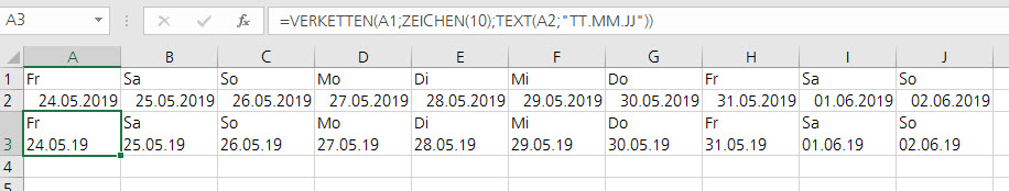

Mit einer Hilfstabelle und verketten wüsste ich eine Lösung.
Angenommen in A1 steht der Wochentag und in A2 das Datum, dann in A3:
=VERKETTEN(A1;ZEICHEN(10);TEXT(A2;"TT.MM.JJ"))
und das ganze mit Textumbruch formatieren.

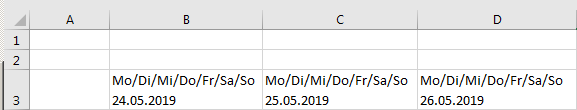

Ich habs so verstanden:

Ich habe es so verstanden:

so ist es noch besser :-) kann ich die Hilfstabelle Zeilen 1 und 2 ausblenden?
@DeusoftheWired
Genau so, wie bei hurricane, ist es perfekt
