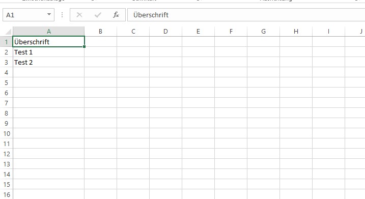

Ich habe eine Excel Tabelle, die ich mit einer Überschrift ausgestattet habe.
Dadurch verschiebt sich die Zeilenzahl links mit der tatsächlichen Zahl um 1.
Kann ich es so gestalten, dass die Überschrift nicht gewertet wird, oder z.B. mit Zeile 0 gewertet wird?
Dann sehe ich links an der Zeilenzahl auch gleich, wieviele tatsächliche Einträge meine Tabelle hat.
Würde sagen, Zeilreferenzen beginnen immer mit 1. Ich würde da in Spalte A "=Zeile()-1" eingeben, das entspricht dann auch der Anzahl Einträge (vorausgesetzt, es hat keine leeren Zellen).

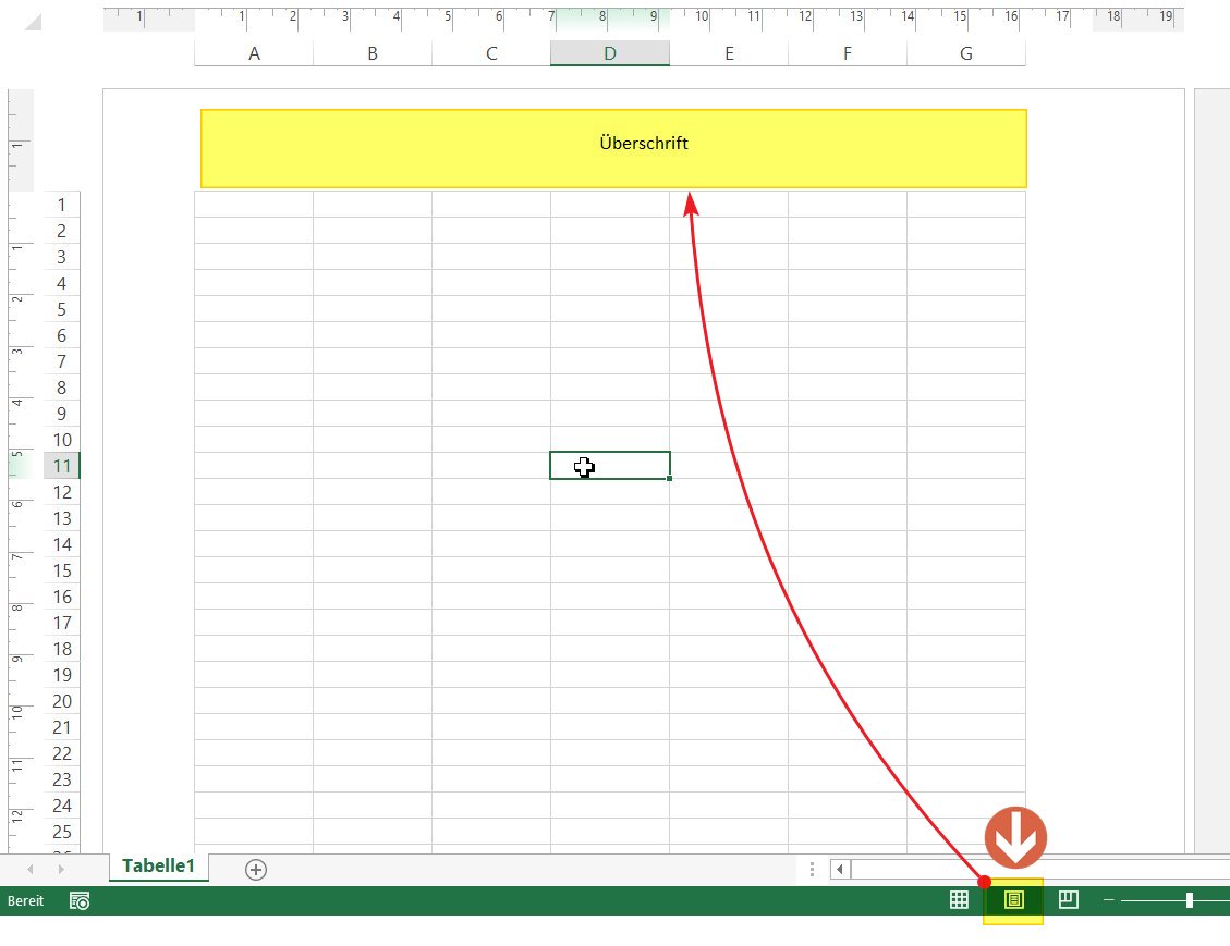

2 Möglichkeiten:
  1. Du wechselst zur Seitenansicht, und schreibst die Überschrift in die Kopfzeile - das sieht man dann am Ende aber nur beim Ausdruck, oder eben in der Seitenansicht
  2. Du erstellst eine Hilfsspalte mit der Formel =ZEILE()-1. Damit wird dir quasi auch die Anzahl der Einträge angezeigt.
Hab grad etwas rumprobiert.
Wie mache ich denn dass mit der Hilfszeile genau?
Kapier das leider nicht.
Keine Hilfszeile, sondern eine Hilfsspalte.
Bspw. nimmst du Spalte A zur Hilfe. Dort erstellst du in der Zeile, in der deine Daten beginnen, also Zelle A2, die Formel =ZEILE()-1. Das Ergebnis ist 1, also dein erster Eintrag. Die Formel erweiterst du dann nach unten und bekommst du jedem Eintrag den entsprechenden Wert.
