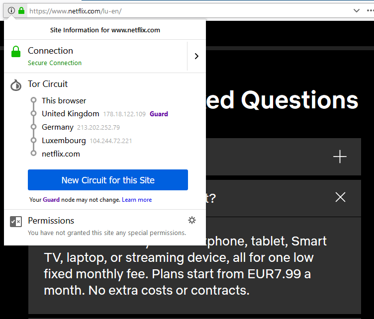

Warum ich mir einen argentinischen Ausgang im Tor Browser wünsche, schaut sich am besten Bild 1 an...
Aber grundsätzlich geht es einfach nur darum den "richtigen" Ausgang zu schaffen.

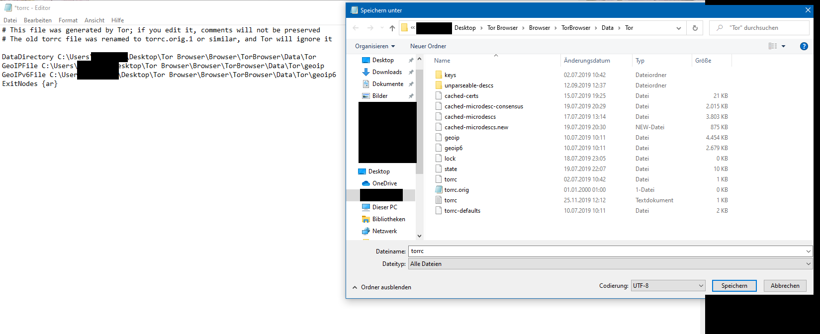

Objektiv mache ich alles nötige...
  • Tor Browser ist vorhanden (bereits vorher installiert)
  • richtige Datei gefunden ("torrc"-Datei unter Tor Browser -> Browser -> TorBrowser -> Data -> Tor)
  • über Editor geöffnet
  • Code ExitNodes {ar} eingegeben
  • Datei abgespeichert unter "Alle Dateien"
Wenn ich die Datei dann vermeintlich abgespeichert habe, gehe ich auf Tor und ich habe leider immer noch keinen argentinischen Ausgang...
Wenn ich mir die Datei dann noch einmal ansehe, enthält die Datei aber leider wieder nicht den CodeExitNodes {ar} und ich kann theoretisch von vorn anfangen....

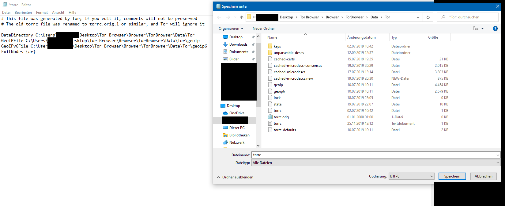

Wenn man sich deinen zweiten Screenshot anschaut, heißt deine torrc nach dem Speichern torrc.txt. Das klappt natürlich nicht. Benutze nicht den "Speichern" Dialog in Notepad, sondern schließe die Datei über das Rote X. Dann bei der Frage nach Spechern auf "Ja".
Und stell deinen Explorer so ein, das Dateiendungen immer angezeigt werden. Dann siehst du den falschen Dateinamen sofort.

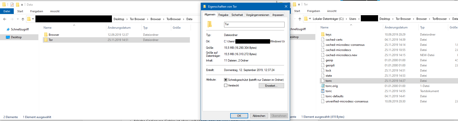

kaputnik33 schrieb:
Schreibschutz? Sonst halt ändern
Der Ordner war tatsächlich schreibgeschützt. Haken entfernt und ich konnte die Datei irgendwie ändern... Der Ordner ist zwischendurch immer wieder automatisch schreibgeschützt geworden... aber zumindest einmal hab ich es ändern können... (siehe Bild 3)
Die "Read Only"-Geschichte bin ich vor 5 Minuten wahrscheinlich falsch angegangen... hab keine Einschränkungen durchgeführt, sondern eher das Gegenteil (Berechtigungen verteilt)
