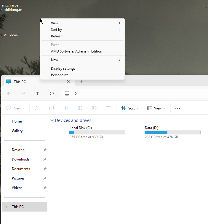

Guten Tag,
ich hoffe ihr könnt mir helfen mein W11 zu retten, da das System frisch, eigenen Wünschen angepasst ist und alle Programme installiert sind.
Im Anhang könnt ihr sehen, dass sämtliche Icons verschwunden sind.
Ich war es vermutlich selbst, folgendes habe ich in der Registry vorgenommen:
-Remove "Open with Visual Studio" from Folder Context Menu, hierzu muss der Ordner AnyCode gelöscht werden
KEY_CLASSES_ROOT\Directory\Background\shell\AnyCode
-Remove AMD Context menu, hierzu muss ein neuer Schlüssel erstellt werden
-Fenster durch mouse over aktivieren, Standard 500ms, habe es auf 100 reduziert
Andere Einstellungen fallen mir nicht ein. Ich habe auch nicht sowas wie "Entferne Verknüpgspfeil" gemacht.
Die zwei letzten Änderungen habe ich rückgängig gemacht. Ein Programm, Windhawk, ändert das Design der Taskbar, dieses Programm lief aber eine Woche ohne Probleme. Habe es ausgestellt, ohne Besserung.
Auch der Task-Manager wird nicht angezeigt (Strg+Alt-Entf und Rechtsklick auf die Taskleiste).

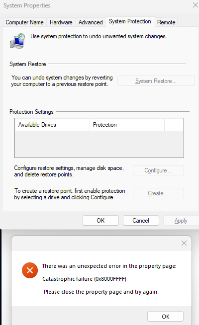

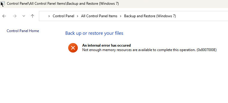

Mir fallen weitere defekte auf, siehe Anhang (kann kein Restore Point erstellen, kann kein Backup erstellen).
Restore point wurde geladen kein Erfolg.
Zweiter Admin angelegt, selbe Probleme.

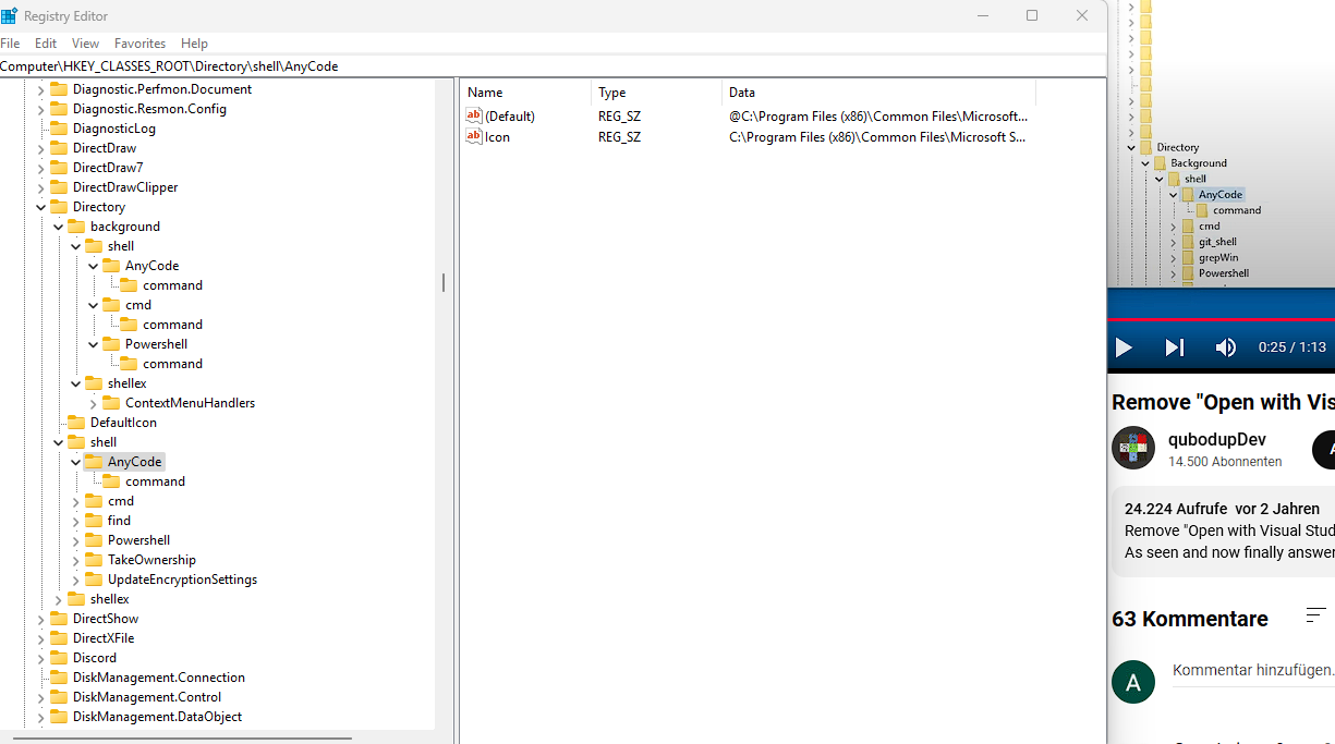

Ich glaube ich habe beim Versuch "Open with Visual Studio" aus dem Kontextmenü zu entfernen, einen falschen Ordner in der Registry gelöscht.
Ich denke ich habe den hier gelöscht: HKEY_CLASSES_ROOT\Directory\shell\AnyCode
Hätte gelöscht werden müssen HKEY_CLASSES_ROOT\Directory\Background\shell\AnyCode
Ich habe paar Befehle laufen lassen, diese haben vllt. den Order wiederhergestellt oder dieser wurde automatisch wiederhergestellt (vllt auch durch den Recovery Prozess).
Habt ihr den selben Inhalt dort?
(Default) REG_SZ @@C:\Program Files (x86)\Common Files\Microsoft Shared\MSEnv\1033\\VSLauncherUI.dll,-1002
Icon REG_SZ C:\Program Files (x86)\Common Files\Microsoft Shared\MSEnv\\VSLauncher.exe,-105
Danke
  • 2024-12-01 11_42_50-Remove _Open with Visual Studio_ from Folder Context Menu in Windows Explo...png
Den Ordner "AnyCode" gibt es bei mir nicht.
Scheint auch nicht wichtig zu sein.
