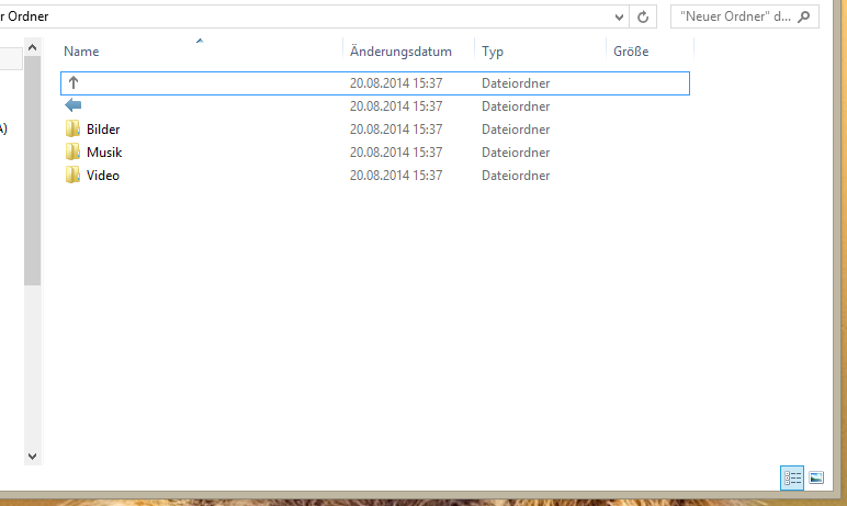

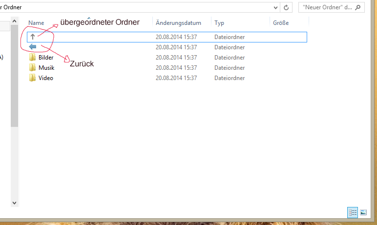

ich hab da mal eine etwas außergewöhnliche Frage:
Mich nervt es ungemein, dass im Explorer die "Hoch"-Schaltfläche (also wo man wie damals bei XP in den übergeordneten Ordner kommt) so weit entfernt ist.
Bei der "Zurück"-Schaltfläche ist es nicht so schlimm, da ich dafür die Maus benutze.
Ich frage mich, ob es irgendwie eine Möglichkeit gibt, die Schaltflächen näher an die Ordner zu bringen.
Da ich glaube, dass nicht alle mein Anliegen auf Anhieb verstehen, habe ich Screenshots gemacht.
Gibt es eine Möglichkeit es so wie im Bild hinzukriegen? Evtl. mit Programmierung?
Wenn nicht, kann ich Microsoft die Bilder irgendwie übermitteln, vielleicht bauen die das dann irgendwann in Windows 9 ein :D

An die Breadcrumbs kann ich mich nicht gewöhnen, da der übergeordneter Ordner immer an einer anderen Stelle ist (je nachdem wie lang der Dateipfad ist).
Es wäre halt viel intiutiver, wenn es dafür einen Button geben würde, der immer an der gleichen Stelle und super schnell erreichbar ist. Trotzdem danke für die Idee :)

Hab ein bisschen überlegt. Man könnte ja auch einfach eine Verknüpfung des übergeordneten Ordner in den Unterordner legen. Dann hätte ich es so wie ich es haben wollte.
Beispiel:
Ordner1:
-->Unterordner1:
------------> Datei XYZ
------------> Verknüpfung zu Ordner 1
Versteht ihr wie ich es meine?
Das Problem: Es ist mühsam dies für alle Ordner zu machen.
Man bräuchte ein Script oder ein Programm, das die Sache automatisiert erledigt.
Kennt sich da jemand aus?
Bzw. Kennt jemand ein geeignetes Programm?
