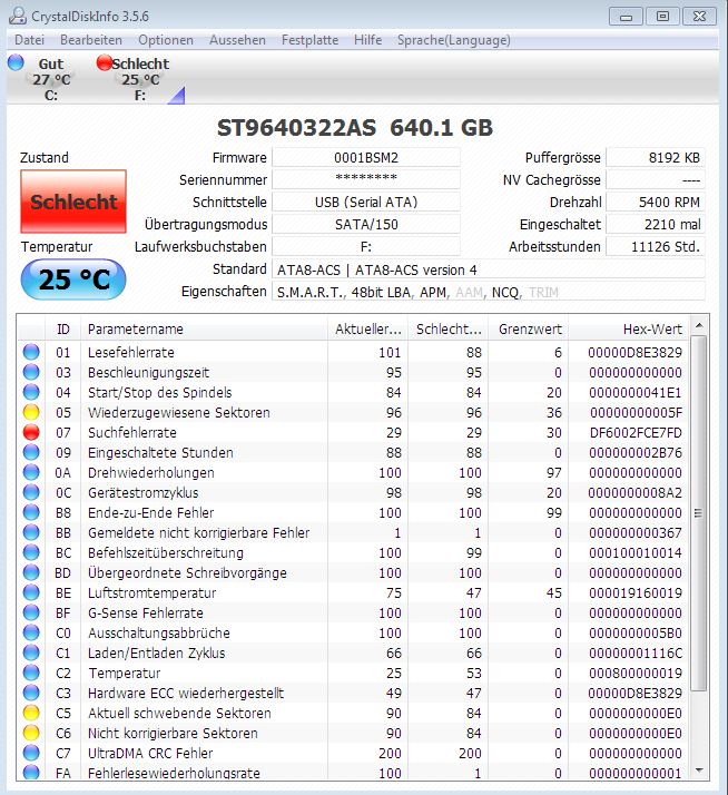

hab mit Crystal Disk Info die SMART Werte ausgelesen.
Mir hilft das nicht weiter. Euch?

Wenn man die SMART WERTE so sieht ist die Festplatte bald im Himmel.
Es wäre evtl. ratsam ein Bit genaues Image der Festplatte zu ziehen zum Beispiel mit DDrescue oder evtl. Clonezilla danach kannst du mit diesem Image weiter arbeiten und beanspruchst deine Festplatte nicht weiter.
Ich weiß nicht ob es unter Windows möglich ist so ein Image als Laufwerk zu Mounten um dann nochmal mit TestDisk darüber zu fahren um die Partitionsstruktur möglicherweise zu restaurieren.

Bei soviel neu zugewiesenen Sektoren (E0 entspricht 224) und nochmal soviele schwebende Sektoren ist es wahrscheinlich, dass das Dateisystem beschädigt ist (was TestDisk ja auch bestätigt). Ich würde da nur einen professionellen Datenrettungsdienst ranlassen und nichts mehr mit der Festplatte machen, um nicht noch mehr zu beschädigen.
Wenn dir die Daten wichtig sind, ist auch eine Investition von ca. 500€ (evtl. weniger, je nach Datenmenge) zu verschmerzen. Nimm's als Lehrgeld und mache in Zukunft regelmäßig Backups. Ist mir auch schon passiert und seitdem sichere ich jeden Tag ein Mal meine wichtigen Daten wie Bilder oder Dokumente.
