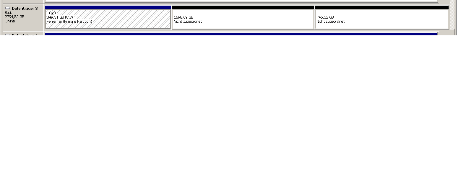

hey so sieht es unter der verwaltung aus.....da sind also doch Daten drauf!!! wie soll ich nun vorgehen?
@smily: aktuelle neue externe platten haben alle ntfs
@BillDerbuch: kannst du den einzelnen partitionen keinen laufwerksbuchstaben zuordnen?
Schau mal ob in der Datenträgerverwaltung ob die Platte als MBR oder GPT eingerichtet wurde.
ich kann mich nicht mehr erinnern schon laaange her......aber eines kann ich sagen das ich externe platten bisher nie selber patitioniert habe :D ......was mich stutzig macht ist das die platte in 3 Partitionen geteilt ist......eine davon im RAW (Laufwerksbuchstabe G mit 349GB) der rest und die anderen beiden ohne dateisystem........ist vieleicht bein abstöpseln/ausbauen was schiefgelaufen?
wie kommst du darauf, dass da schon Daten drauf sind?
das sind nur die größen der Partitionen.. und scheinbar waren da mal 3 Partitionen.. lösch die einfach und mach aus dem gesamten "freien raum" am ende eine Partition (oder teils ein wie du willst) und formatiers ganz normal mit ntfs...
