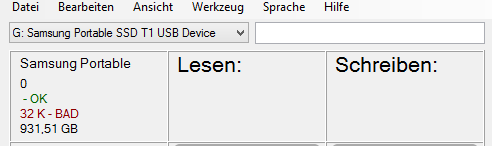

UASP - wie finde ich heraus, ob es aktiv ist?
Bin gerade unter Linux.
AS SSD dürfte es glaube ich aber anzeigen.

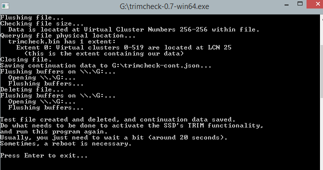

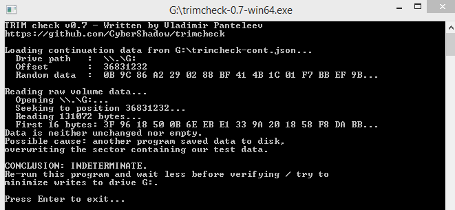

Oh man sorry Leute, aber ich habe einen Fehler gemacht. Ich habe TrimCheck ausgeführt, wo die SSD noch garnicht aktiviert war (die Samsung SSD muss man vorher per Samsung Setup aktivieren). Deswegen hat das nicht funktioniert.
Jetzt habe ich das Tool nochmal gestartet, aber das findet nichts heraus, obwohl ich mich an die Anweisungen halte.
#1
#2

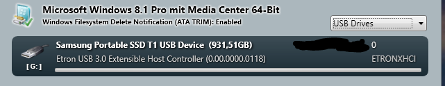

Hier noch die Screenshots für AS SSD und DriveControllerInfo:
#AS SSD
#DCI
Wenn ich DriveControllerInfo richtig interpretiere, scheint TRIM aktiviert zu sein, oder?
