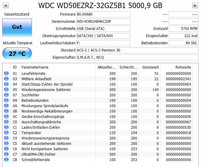

Hallo Leute,
meine ext. WD Elements (5 TB) ist im unbenutzten Zustand nicht mehr ruhig.
In regelmäßigen Abständen (2-3 Sekunden-Takt) klackt sie Tack-Tack, aber nicht so, als würde der Schreibkopf irgendwo aufkommen, sondern vom Sound her so, wie das beim Lese-/Schreibvorgang schneller hintereinander passiert (ich kann nicht entscheiden, ob das vielleicht so klingt, als würde sie neu andrehen). Dabei blinkt auch die Leuchte kurz.
Ich kann von der Platte noch lesen und Dateien draufkopieren.
CrystalDiskInfo Screenshot im Anhang.
Das macht die Platte auch, wenn sonst nichts an den USB-Ports steckt.
Muss ich mich auf einen Neukauf einstellen?
Danke für eure Einschätzung.
Mechanische Schäden werden eben nicht in den SMART Werten aufgeführt.

Auf jeden Fall solltest du zügig die Daten von der Platte noch wo anders sichern.

Garantie scheint ja noch drauf zu sein, bei so wenigen Stunden Nutzungsdauer. Also RMA von WD besorgen und umtauschen lassen.
