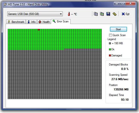

Als ich ca. 1 Woche nach kauf Probleme mit der HDD bekam, da man auf einige Daten auf Der Festplatte nicht mehr zugreifen konnte (Explorer friert ein; sehr sehr lange Ladezeiten), habe ich sie dem HD Tune Error Scan unterworfen. Beim Quicktest gab es keine Fehler. Doch beim normalen kam gleich am Anfang ein rotes Kästchen. Ich dachte das es der Grund für das einfrieren ist und denke es auch jetzt noch. Lieg ich richtig?

Nun ja es ist zwar etwas enttäuschend dennoch für mich kein Grund gleich herum zum jammern. Da ich trotzdem etwas misstrauisch war habe ich den HD-Tunes Error Test nochmal laufen lassen. Der Fehler ist immer noch Vorhanden (Bild unten)
Gibt es eine Möglichkeit durch ein Tool dieser defekte Bereich zu Reparieren?
Oder gibt es ein bessere Digagnosetool da HD-Tunes für die 500 GB Kompletttestdurchlauf an die 90 h brauchen würde.

Ein gründlicher Formatiervorgang kann def. Sektoren ausblenden (sparen). Im Fall der Startpartition kommt man um einen Boot in die Recovery-Console nicht umhin, dann chkdsk c: /r in der Console eingeben.
Ich bin die Festplatte nun seit gut halb 5 am Formatieren. Sie hat nun die hälfte erreicht. Das ist doch nicht Normal? (500GB)
Wie auch immer werd ichs mal durchlaufen lassen und schauen ob dieser "rote Punkt" dannach noch vorhanden ist.
Was meinst du damit "Im Fall der Startpartition" heist das wenn ich 2 Partitionen habe und in der ersten Partition der Fehler ist das ich dann in der Recovery Console das mit chkdsk machen muss?
Du kannst ja unter einem laufenden System (Startpartition) das Laufwerk nicht checken. Also chkdsk mit der Recovery Console von CD. Hättest Du aber besser gemacht bevor Du formatierst.

Nach der 6 stündigen Formatierung ist der Fehler weg hoffe nun das ich sie problemlos verwenden kann. :(
