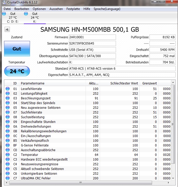

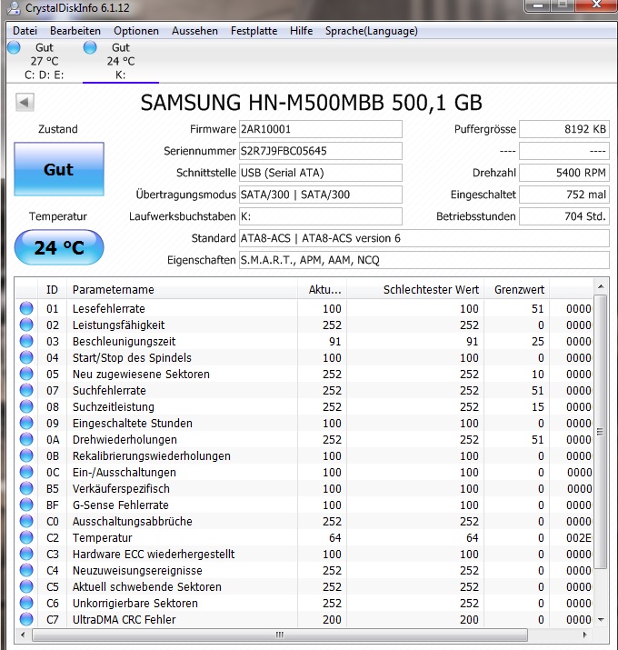

Lade dir Crystal Disk Info runter und poste nen Screenshot der SMART-Werte der HDD, dann sieht man ob die HDD in Ordnung ist.
Teste die Platte mal an einem anderen PC.
Das ist das Log der Platte von Crystaldisk. Ich habe die Platte allerdings mal an den Laptop (ebenfalls Win7) angehängt und konnte problemlos Sachen rüberkopieren.. es scheint also am DesktopPC zu liegen.

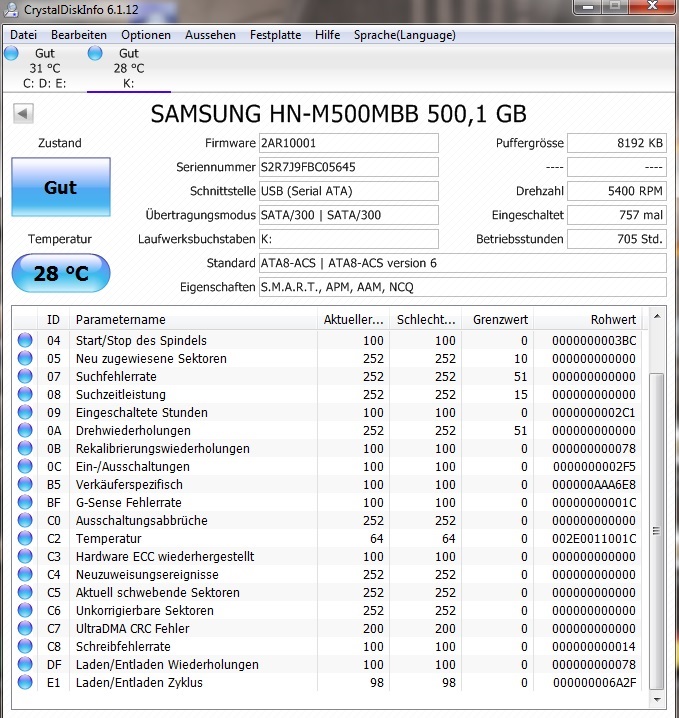

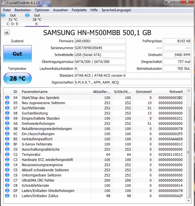

Poste noch einen Screenshot und zwar so, dass man alle Werte sieht, auch die Rohwerte in der ganz rechten Spalte. Ziehe das Fenster so weit auf, bis alle Scrollbalken weg sind.

Leider sieht man immer noch nicht alle Attribute, die Lesefehler fehlen z.B. noch. Aber so schlecht sieht es nicht aus, ein paar G-Sensor und ein paar Schreibfehler, achte mal darauf ob die Rohwerte von BF und C8 beim Kopieren steigen. Wenn der Strom am USB Port nicht reicht, gibt Windows normalerweise auch eine Fehlermeldung aus, aber ein aktiver Hub, also einer mit eigenem Netzteil, kann bei einer HDD an nur einem USB2 Port nie schaden.
