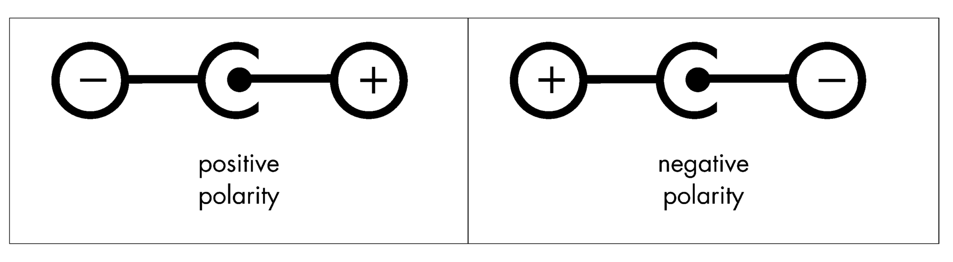

So ich habe es jetzt getestet und es funktioniert. Zumindest bis jetzt xD
Die Polung ist identisch. Beide Netzteile haben "positive polarity" (linkes Bild)
Danke an alle =)
