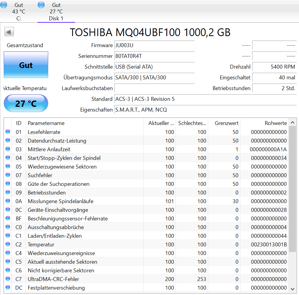

CDI sieht ok aus.

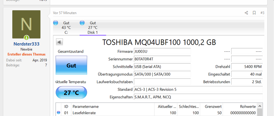

In deinem CDI Bild aus #3 hat sie noch keinen Laufwerksbuchstaben, da kann sie auch nicht im Explorer angezeigt werden.
Vielleicht kann einer, der sich besser mit Diskpart auskennt, dir erklären, wie man da einen Laufwerksbuchstaben hinbekommt.
