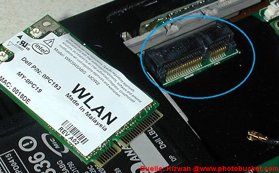

Das Setup sieht diesem Bild ähnlich.
Die Schnittstelle über die die Grafikkarte mit dem Laptop verbuden ist, ist der mini PCI-E port welcher sonst für die WLan - Karte verwendet wird. Wlan bekomme ich nun über einen USB Adapter.

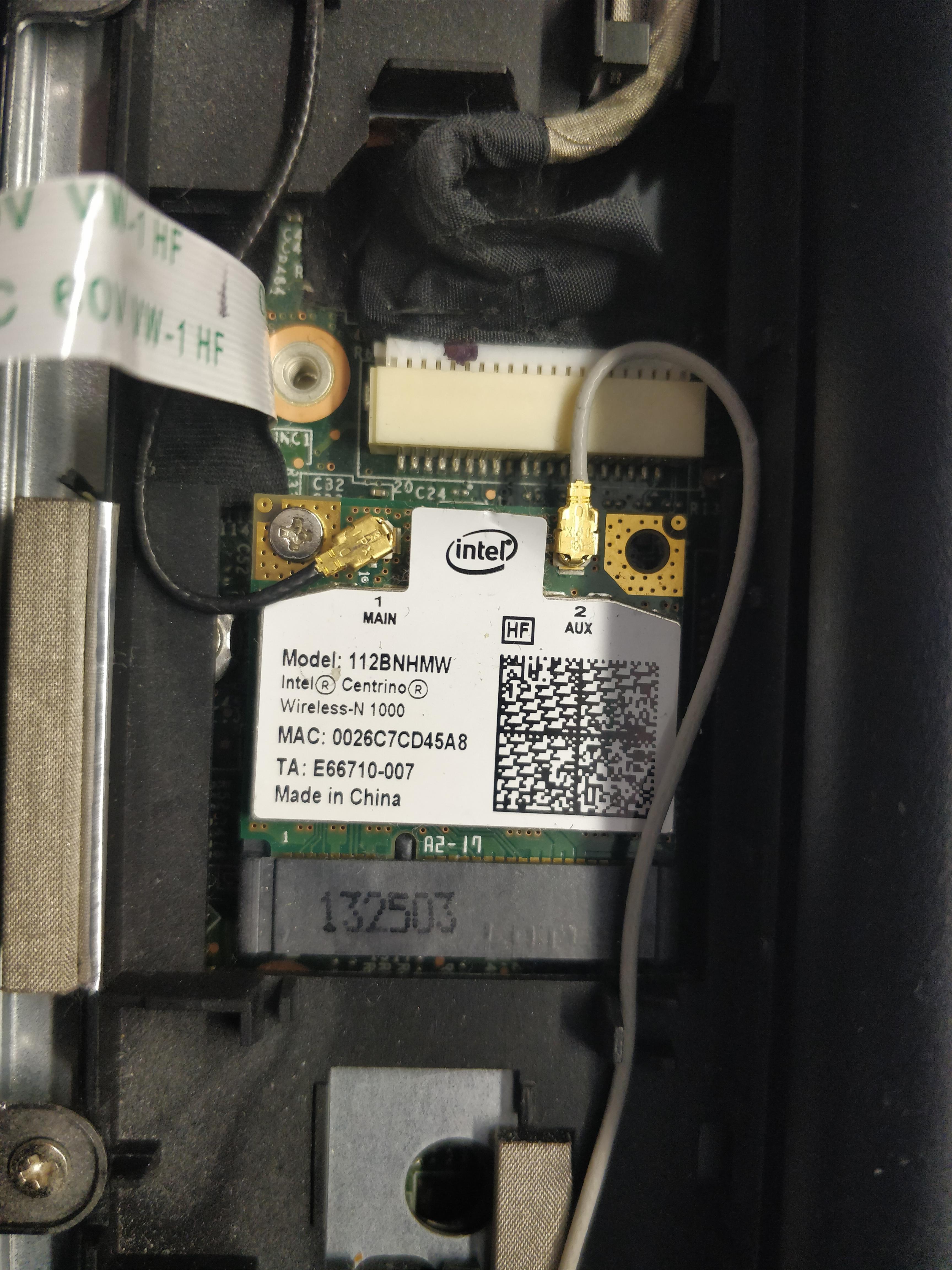

Die Wlan-Karte die verbaut war ist eine "Intel Model 112bnhmw"

die wlan karte hat nichts mit der Schnittstelle zu tun (die steckt da nur drinne)
finde heraus welches MB das ist und ob das MB es unterstütztr oder wende dich an MEDION, evtl. geben die auskunft darüber
