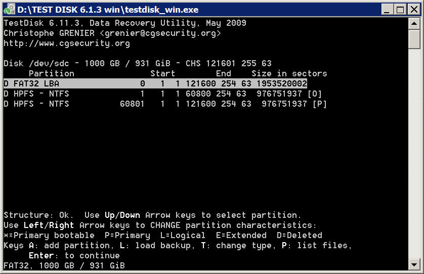

Mir ist gerade der Super-GAU passiert:
PC mit Win XP Prof. SP3.
2 interne HDs mit je 1 TB, aufgeteilt in je 2 Partitionen (C:, D: und E:, F: ), 1 externe HD mit 1 TB aufgeteilt in 2 Partitionen mit je 500 GB (J:, K: ).
Der PC sollte neu installiert werden. Sämtliche Daten wurden auf die externen HD gespeichert. Dort waren auch alle Programme.
In der Datenträgerverwaltung von XP wollte ich die zweite interne HD löschen und habe erst beide logischen Laufwerke und danach die Partition gelöscht.
Eine Sekunde später erkannte ich, daß ich nicht die zweite interne HD, sondern die komplette externe HD mit sämtlichen Daten gelöscht hatte.
Kann ich die Daten irgendwie zurückholen?
So lange du nur die Partitionen gelöscht hast und noch keine komplette Formatierung stattgefunden hat sollte das mit Testdisk kein Problem sein. Mach dir keine Sorgen.
Testdisk Anleitung
Zur Sicherhheit kannst du auch Screenshots von Testdisk machen und hier posten.
Gruß Andy
Bis hier bin ich. O: und P: sind die gelöschten Partitionen.
Ich möchte kurz mitteilen, daß ich die beiden gelöschten Partitionen mit TestDisk 6.1.3 gerade komplett wiederhergestellt habe und alle Daten - nun auf einer internen HD - vorhanden sind. Hat einen ganzen Tag gedauert, aber nun ist alles wieder da - klasse!
