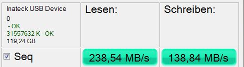

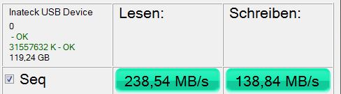

Habe diese hier von Inateck
https://www.amazon.de/dp/B00GIDSYYW/ref=psdc_1480102031_t3_B06XYJSR8B
Schreibend auf SSD knapp 140 mb/s gerade getestet mit USB 3.0
