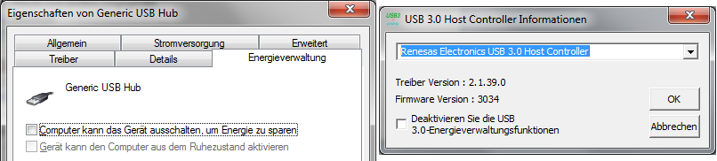

Bei mir reicht es aus die Stromsparfunktion des USB 3.0 Adapters zu regulieren, ist aber ein NEC und kein ASMedia, daher weiss ich nicht ob es die Einstellung bei Dir gibt.
Sieh mal im Gerätemanger nach, bei den USB Geräten ob Du dort etwas an den Energieoptionen einstellen kannst.

z. B. Asus U3S6 Steckkarte hat bei mir die selben Probleme gemacht, Firmwareupdate (von StationDrivers) und Stromeinstellungen geändert (Renesas Utility), seitdem klappt es. Bei den Einstellungen liegt es aber immer daran welches gerät angeschlossen wurde, manche wollen den Haken raus haben, bei manchen wird dann das externe Gerät nicht mehr erkannt. Habe bislang aber nur mit NEC/Renesas Controller Erfahrungen machen können (U3S6 und Asrock USB 3.0 Karte).
