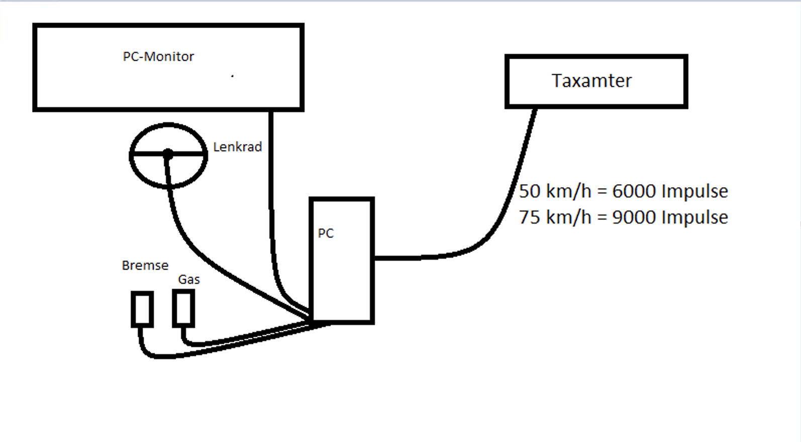

Es geht mir darum, ich möchte damit ein Analoges Taxameter steuern, es soll ein Trainingssimulator sein. daher muss das Signal nicht genau sein. Der Taxameter hat einen Eingang der mit Impulsen funktioniert. also z.b 64000 Impulse = 1 km. Es muss nicht genau sein, also wenn in der Simulation 500 Meter gefahren wurden und er 1 km anzeigt, ist das komplett egal. Soll nur so sein, dass wenn das Auto steht, die Impulse 0 sind und wenn er los fährt die ansteigen, je nach Geschwindigkeit.
Ich blicke noch nicht so ganz, was du vor hast. Kannst du den konkreten Einsatzzweck vllt. skizzieren?
Hier mal mein Versuch...
Also sobald das Fahrzeug im Spiel quasi rollt, soll der PC Impulse rausgeben. Diese sollen dann an den Taxameter geben. Der in einem Normalen Auto von den Radimpulsen gesteuert wird. Die Impulse kann man im Taxameter einstellen, also wie viele Impulse welche Strecke ist.

SimHub könnte helfen. Das zapft die Telemetrie sämtlicher Sims an und "übersetzt" zu Arduino und Co. Dann evtl. auf dem Arduino/... ein kleines Programm schreiben, welches im passenden Takt die Impulse ausgibt je nach momentaner Geschwindigkeit.
