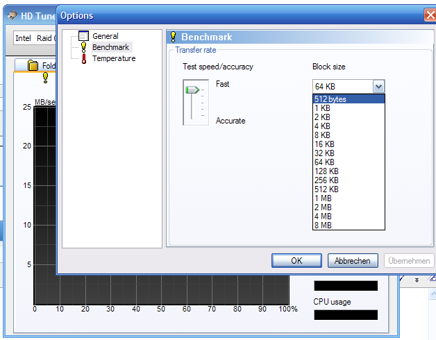

mein Kumpel hat ein großes problem mit seiner maxtor platte.von heute auf morgen is die leistung seiner platte in den keller gegangen! er und ich können uns nicht erklären wo das problem liegt!
hier 2 screeens
bei Health und Error scan sind keine fehler vorhanden!
kann es sein das seine platte so langsam geworden is weil er seine partitionen ziemlich voll hat?
er hat keine viren und keine spys drauf ! hat alle tests durchlaufen lassen...
danke für alle ratschläge!

Ehm hast du grad mit 512 Byte Blöcken getestet? Da sind die Festplatten langsam wie nichts...
