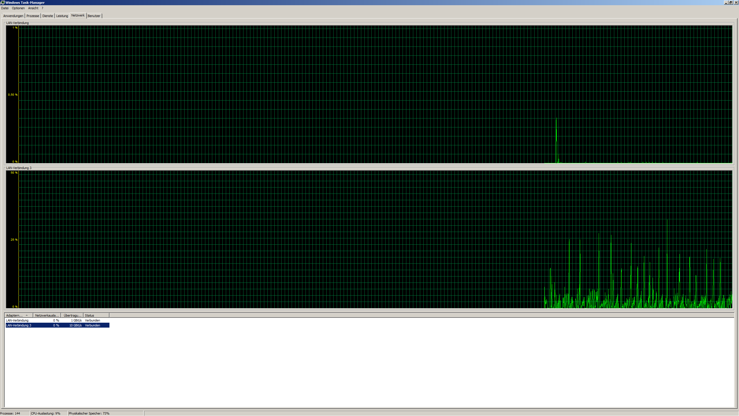

ich rendere Videos in Davinci Resolve auf eine in Windows 7 als Netzwerklaufwerk verbundene Synology DiskStation DS2015xs.
Es sind 8 WD Red Festplatten mit jeweils 4 TB verbaut.
Das NAS ist direkt (ohne Switch) per Glasfaser mit dem PC verbunden. Die Netzwerkkarte ist eine 10GBit-Karte von Solarflare. Jumboframes sind sowohl im NAS als auch in Windows aktiviert.

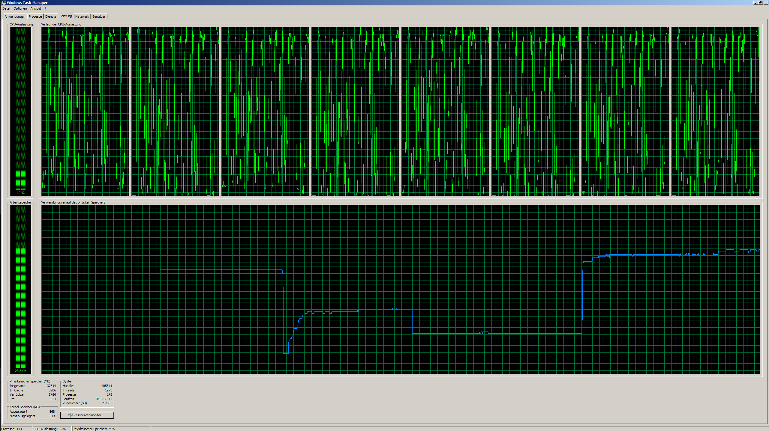

Leider stockt das Rendern immer wieder. Die Prozessorauslastung schwankt permanent zwischen annähernd 100% und fast 0%. Auch die Netzwerkauslastung ist alles andere als konstant.
Wenn ich intern auf die SSD rendere, tritt dieses Verhalten nicht auf.
Hat jemand eine Idee, woran es liegen könnte?
Gruß, David

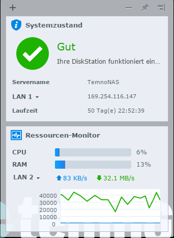

Beim aktuellen Rendern ist die Schreibgeschwindigkeit aber nie über 40 MB.
Die Festplatten sind als RAID 5 konfiguriert.

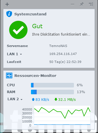

Das NAS gibt an, dass von seinem Arbeitsspeicher aktuell 13% genutzt werden.
Auf dem PC werden aktuell von 32GB RAM ca. 24GB genutzt.
Es ließe sich eine Cache SSD im NAS installieren, allerdings sind die aktuellen Schreibraten eh nicht so wahnsinnig hoch (max. 40MB). Das sollte ein RAID 5 mit 8 Platten ja auch so schaffen, oder?
Einen Screenshot der Netzwerkauslastung habe ich im ersten Post angehängt.

Die Prozessorauslastung korreliert auch exakt mit der Schreib- und Leseauslastung.
