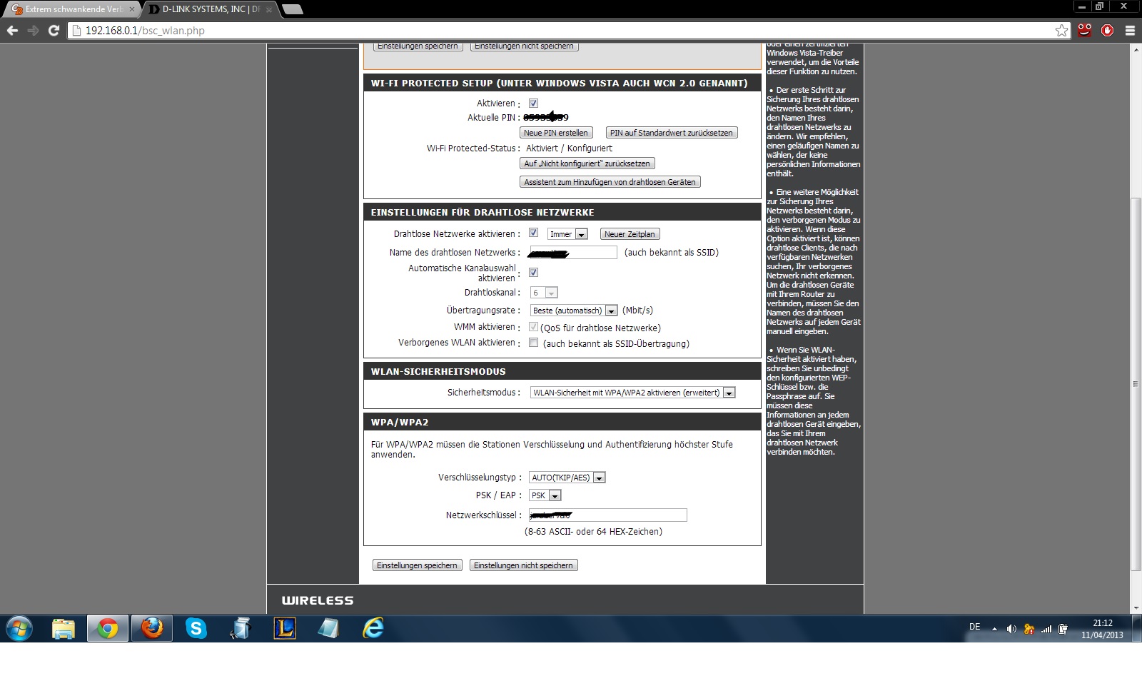

Habe auch schon ein wenig über das "Drahtlos Kanäle dings gedöhns" gelesen und im meinem Router folgendes gefunden:
Wie soll ich was ändern =) ?
Oder hat jemand einen Link wo ich mich darüber informieren könnte?

Es könnte wirklich geholfen haben :o
Vielen vielen Dank dafür, werde mal schauen, ob es auch so bleibt ;)

könntest du dir mal nen ordentlichen wlan schlüssel geben? :D mindestens vierfache länge... wenn ich mir bissl mühe gebe, finde ich das geschwärzte auch raus :D
viel spass beim wohnort-suchen des beitragssteller... gib ja in der EU nur drei passende häuser die in frage kommen :lol:
