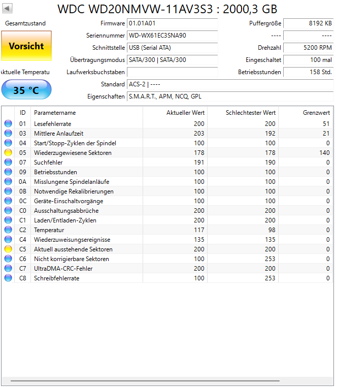

Schau dir mal mit Crystaldiskinfo die SMART Werte der HDD an bzw. poste diese in das Forum.

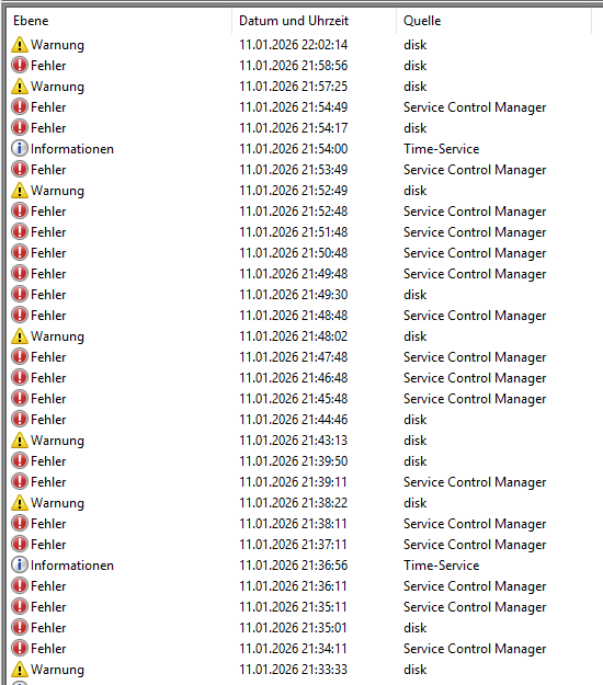

redjack1000 schrieb:
Schau mal in das Ereignisprotkoll, sind da Diskfehler vorhanden?
Cu
redjack
CU
redjack

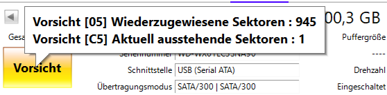

jetzt zog ich die Platte wieder ab und dann ploppte das zuvor mal gestartetet Crystaldiskinfo auf
Oh, Kacke.
Mir würde auch schon sehr helfen wenn ich zumindest noch sehen könnte was auf der Platte ist, also das Datei-Verzeichnis. Ist das noch irgendwie möglich?
Mir ist das eingefallen, da ja, obwohl Windows die Platte nicht mehr erkennt und alles einfriert, die Platte trotzdem noch irgendwie Informationen liefert, siehe Screenshot von Crystaldiskinfo.
Eine andere Idee habe ich bei recherche entdeckt, den PCB Controller, also diese Platine tauschen inkl. Umlötung dieses ROM/Bios - Chips. Würde das in diesem Fall helfen und dann sogar wieder Zugriff auf die Daten ermöglichen?
Bzw. was ist an meiner Festplatte eigentlich defekt?
Kann man das pauschal sagen? Die Platte, der Controller,... ?
Die HDD hat defekte Sektoren.
Eine Festplatte hat doch eine gewissen Anzahl an Ersatzsektoren, oder?
Oder sind diese in meinem Fall schon aufgebraucht?
Wieso konnte Crystaldiskinfo noch Infos rausziehen?
Wäre dann zumindest die Ordnerstruktur oder ähnliches noch irgendwie einsehbar? :(
Schau mal auf den Parameter "Wiederzugewiesene Sektoren", der Grenzwert von 140 wurde überschritten.
Genau dafür ist S.M.A.R.T. gemacht um solche zu sammeln und bei Bedarf anzuzeigen.
