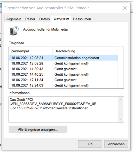

Die Hardware ID ist leider nicht wirklich sprechend für mich. Anbei die Bilder.
PCI VEN_8086&DEV_5A98&SUBSYS_F00002F3&REV_0B\3&11583659&0&70.
Der Sound funktionierte bis 21H1 kam einwandfrei, so das es wirklich nur der Treiber sein kann. Für einen tipp zur Auflösung der Hardware ID wäre ich sehr dankbar da der Hersteller nicht hilfreich sein wird.

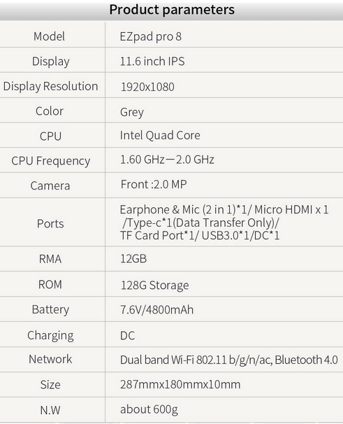

Aber selbst Photoshop läuft mit den 12GB RAM problemlos. Und nur 600g für das ganze Teil sind ja nicht schnlechtHardware.jpgPorts.jpg
