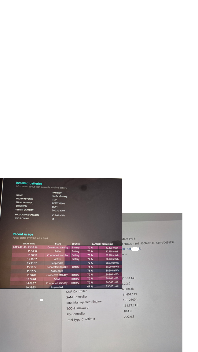

ich habe mein Surface pro 8 gestern erhalten. Es war Windows11 pro installiert und die die Garantie ist in 09/2025 abgelaufen. Der Akkucheck zeigt 21 Zyken an bei 85% Kapazität. Das BIOS wirkt sehr spatanisch.

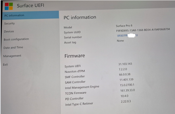

1.) Wo/wie stelle ich ein, dass der Rechner automatisch startet, wenn ich Strom anstelle? Ich finde weder was im BIOS noch komme ich mit dem Toolkit klar:

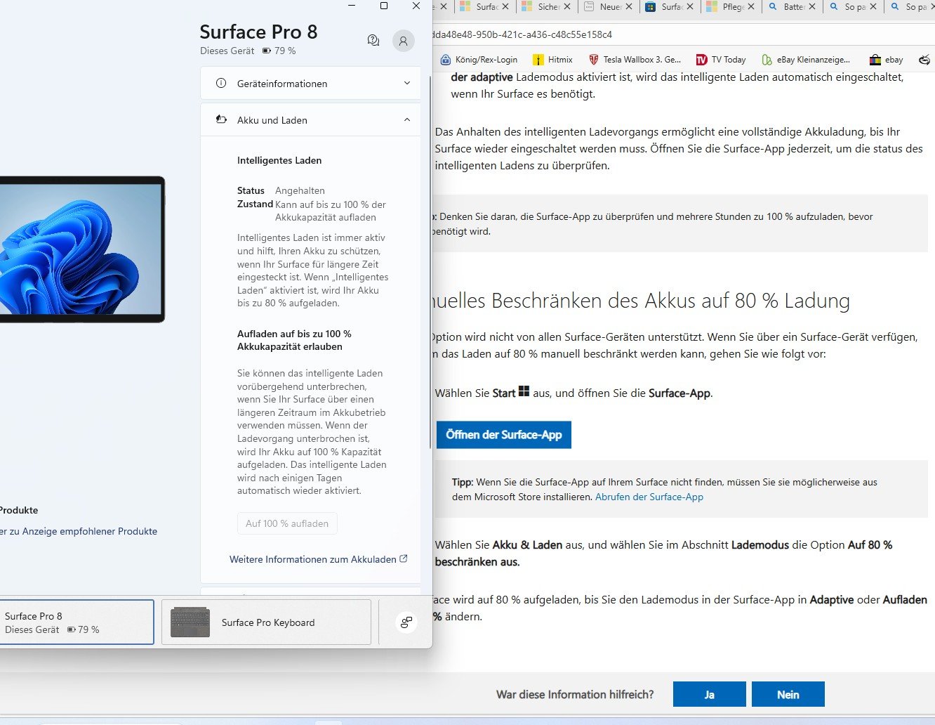

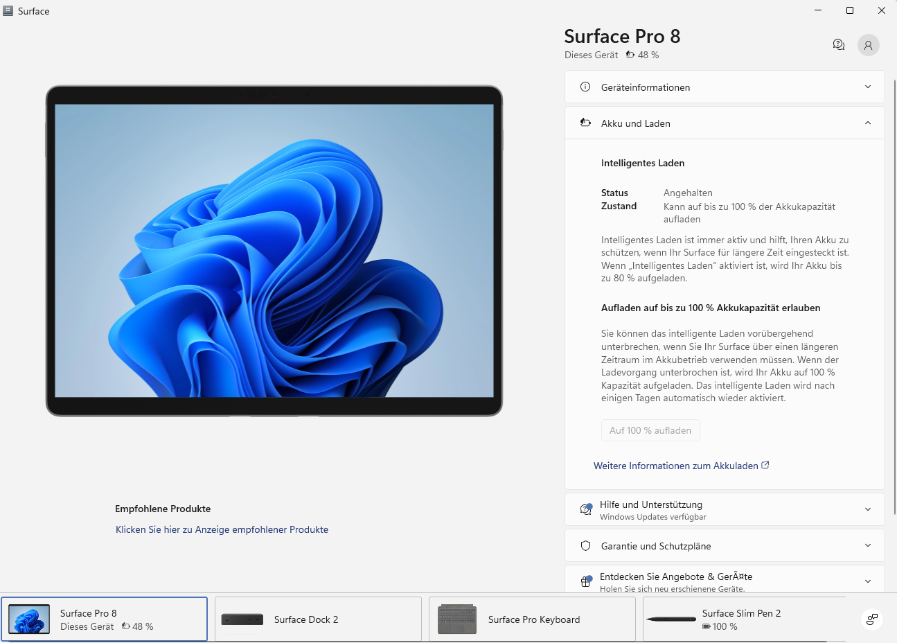

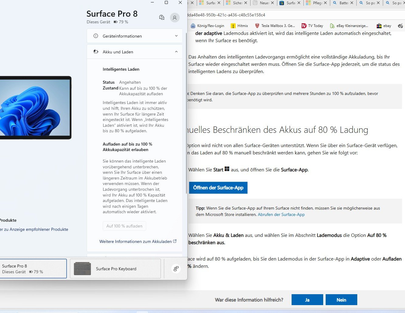

2.) Wieso ist der Akkuschutz deaktiviert und wie begrenze ich dies auch beim Stift auf 80% bzw. 50%? Es ist ausgegraut (s.Abb.)

2. Kann wohl das Surface nicht, wäre mir neu das Stifte soowas können, man könnte vielleicht auch mehr sagen wenn du nicht halb abgeschnittene Screenshot machen würdest.

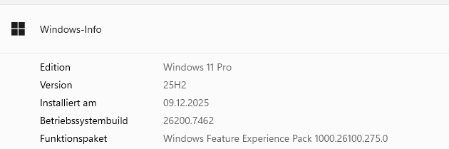

die Pro-Version habe ich ja (s.Abb.2).
zu 2.) Der Akku wird scheinbar nicht mehr geladen und verharrt bei 48%. Stiftt ist immer voll. Scheinbar war der Schwellwert 50% beim intelligenten Laden.

Zu 1. Ist nicht möglich
Zu 2. Ins BIOS gehen, dort unter Boot configation den Schalter „Enable Battery Limit“ aktivieren. Das begrenzt die Akkuladung auf 50%. Die 80% sind eine automatische Funktion, die Du nur kurz deaktivieren kannst. Dauert ein paar Tage bis Windows bzw. das Surface das gemerkt hat und es MUSS dafür permanent am Strom hängen. Willst Du die Funktion nutzen, dann vergiss Steckdosenleiste, ist beim Surface eh eine dumme Idee, weil es sehr gern in den „conectet standby“ geht und dann fröhlich am Akku nuckelt.
Du erreichst damit genau das Gegenteil von dem, was Du erreichen möchtest.

Zum 2ten Post, der Stift hat glaube ich keinen Akku, sondern nur einen ziemlich großen Kondensator, aber nagle mich nicht darauf fest.
