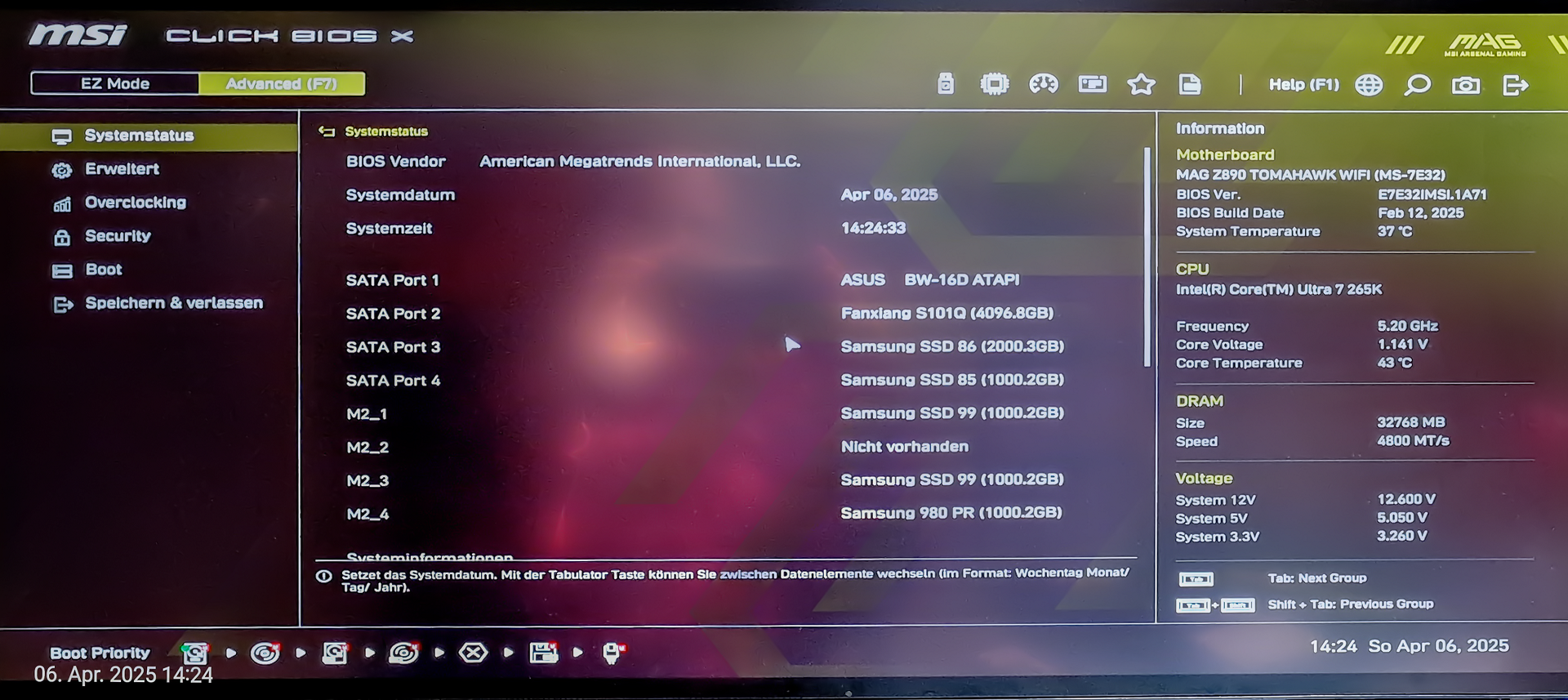

Bitte Nicht den Explorer/Datenträgerverwaltung 'Anbieten', diese sagen mir leider nur, DAß es diese gibt.
Habe hier sechs SSD's verbaut. Möchte nicht jedes Laufwerk raus und neu Booten, aber die C: durch besseres Ersetzen
Hatte mal einen PC, dessen BIOS zeigte mir,in welchem Slot WAS steckt
Mir nähert sich die Vermutung, daß es sowas leider (noch) nicht gibt. Alles gibt es ... sowas leider nicht :(

Bild meines BIOS - hatte schon alle Punkte (etwa eine dreiviertel Stunde) durchgeklickt - nichts grafisches
werde es mir selbst Anfertigen müssen :(
abgesehen von der fanxiang sind die SSDs in deinem PC alle gleich gut fuer Windows und bieten dir die gleiche Performance. Ob SATA oder NVMe ist da nicht wirklich relevant..
DD9KWA schrieb:
da steht es doch exakt :)sata 1,2,3,4 und m_2 1,2,3,4
wodie sind steht auf dem Mainboard und in deiner Anleitung
Reaktionen: acidarchangel, ILoveShooter132, BFF und 2 andere
Du hast doch alle Infos:
  • Im Screenshot siehst du welche SSD in welchem Slot steckt -> im MB-Handbuch nachschauen, wo welcher Anschluss sitzt
  • In der Datenträgerverwaltung Rechtsklick auf C: -> Eigenschaften -> Allgemein. Da wird dir der Name der SSD angezeigt
  • nun die beiden Informationen zusammenführen -> Voilà
Reaktionen: acidarchangel, BFF und madmax2010
