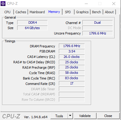

Das Problem was ich habe ist folgendes. Stelle ich im Bios XMP an, Profil 1 und lasse den Rest wie es ist, zeigt mit CPU-Z zwar 1800 MHz DRAM Frequency an, aber die UNCOR FREQUENCY liegt dann nur bei ca. 800 MHz.
Lasse ich XMP komplett weg, laufen die Rams nur auf 2666 MHz (1333x2).
Ich kann machen was ich will, ich bekomme die Dinger nicht mir 3600 MHz ans laufen.

CPU-Z zeigt trotzdem immer noch fast 1800 MHz an. Die Latenzzeiten sind dadurch aber ziemlich groß geworden.

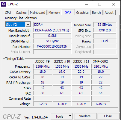

1800Mhz ist doch DDR4-3600 siehe 2.Bild SPD -> XMP-3602 und ist das Mainboard Bios aktuell ?
Oder geht es darum, daß es damit nicht sabil läuft ? Steht der RAM in der QVL vom Mainboard ?
Wenn nicht dann garantiert dir Gigabyte keinen stabilem Betrieb per XMP und du musst testen.

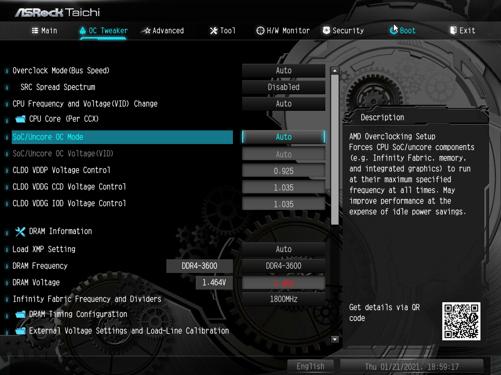

Die abgesenkte uncore frequ. muss nicht falsch sein, ist ne Sparmassname. Kannste im UEFI umschalten, wenn Dich das irritiert, dann läuft sie immer auf volle Pulle (Uncore OCMode). Kannst ja mal nen (ram)benchmark laufen lassen während Du den wert beobachtest.. wird wohl bei Bedarf hochgehen.. ?

Wo finde ich die Einstellung im Bios um die FLCK immer auf "volle Pulle" laufen zu lassen?
Habe es schon nachgereicht, s.o. Heisst bei mir Uncore OC Mode. Findeste evtl. auch mehrmals.. ich mache Dir gerne mal nen Screenshot.. mom...

Früher war es bei den AMD-Overclocking-Einstellungen auch nochmal aufgeführt.. Z.Zt. beir mir nur auf diesem Screen oder ich habe es anderswo übersehen.. war aber auch noch nicht von Interesse :-)

wie kommste darauf? Ist Quatsch. Die XMP-Einstellungen sind auf dem RAM im SPD-Chip gespeichert. Das UEFI liest die einfach nur.. übernimmt blöderweise oft aber nur die primären Timings und das UEFI stellt dann die sekundären und tertiären übertrieben träge ein, wo man nachbessern kann..
