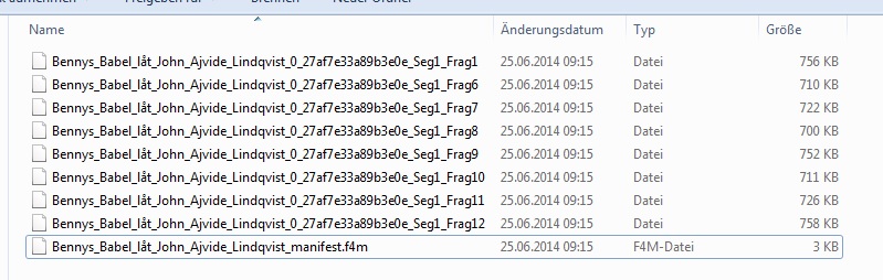

Ich nehme eigentlich immer das FlashGod-Addon von Firefox für sowas. Aber alles, was der mir zu dem Video runtergeladen hat war eine Liste von Fragmentdateien und eine F4M-Datei (siehe Screenshot) Dateiliste.jpg.
Die Datei kann ich weder öffnen noch konvertieren. Das Format ist mir auf vollkommen unbekannt und ich habe auch per google kaum was dazu gefunden. Ich hab auch versucht, einfach den Bildschirm aufzunehmen, während das Video läuft (mit ver schiedenen Programmen), aber da fehlt irgendwie immer der Ton.

Als Streaming-Technik kommt Adobe HTTP Dynamic Streaming (kurz: HDS) zum Einsatz. Serverseitig liegen dabei die Videos in verschiedenen Qualitätsstufen jeweils in einzelnen, gleichlangen Fragmenten vor und werden mit dem "Standardprotokoll" HTTP übertragen. Vorteil dieser Technik ist, dass während der Wiedergabe nahtlos zwischen den Fragmenten der verschiedenen Qualitätsstufen hin und her gesprungen werden kann (die Qualitätsstufe wird dabei abhängig von der Verbindungsgeschwindigkeit gewählt). In der Praxis bedeutet das: selbst bei einer schwankenden Verbindungsgeschwindigkeit sollte es nicht zu Nachladerucklern kommen.
Meines Wissens gibt es diverse kostenlose Download-Tools für Adobe-HDS-Streams. Eins wäre AdobeHDS.php:
https://github.com/K-S-V/Scripts/wiki
Dieses PHP-Skript kann zum einen mit dem Link zur Manifest-Datei gefüttert werden (diese Datei enthält alle Links zu allen Qualitätsstufen) -> wobei es dann alle Fragmente (standardmäßig: in der höchsten Qualitätsstufe) automatisch herunter lädt und zu einer FLV-Datei zusammenfügt. Alternativ kann man auch die Fragmente (üblicherweise: *.f4f Dateien) manuell runter laden und dann "offline" von dem Skript zu einer FLV-Datei zusammenfügen lassen.
Den Code von AdobeHDS.php gibt es auch als ausführbare EXE-Datei unter dem Namen HDSdump:
https://github.com/WendyH/hdsdump/releases

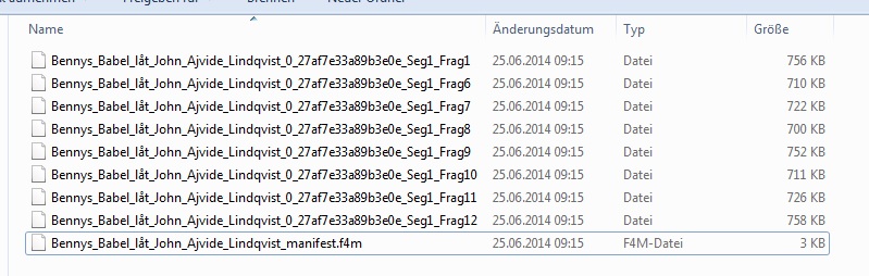

Die Bedienung ist nahezu identisch zu AdobeHDS.php. Füttert man HDSdump mit dem Link zur Manifest-Datei werden alle Fragmente der höchsten Qualitätsstufe automatisch herunter geladen und als FLV-Datei gespeichert. In deinem Beispiel sieht das Ergebnis dann so aus:
