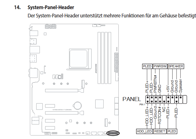

bisy schrieb:
Das Board hat einen Standard Frontpannel Anschluss, der ist bei allen Konsumer Boards gleich.
Das gehäuse hat ein passenden Stecker für den Anschluss. von daher passt das schon

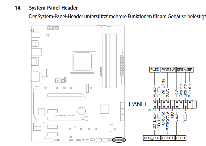

Es gibt keinen offiziellen Standard für F_PANEL-Anschlüsse → vielmehr ein stillschweigendes Abkommen, dass die meisten Mainboards eine ähnliche Belegung verwenden.
In den 1990ern hat Intel dieses Layout bei seinen Boards eingeführt, und viele Hersteller haben es übernommen. Bis heute orientieren sich die großen Marken daran, obwohl es in der ATX-Spezifikation nicht verbindlich festgelegt wurde. Supermicro beispielsweise verwendet auch heute noch eine abweichende F_PANEL-Belegung.
Daher gibt es Gehäuse mit einem Blockstecker, mit Einzelpins, manchmal liegt auch ein Adapter bei um das anschliessen zu erleichtern.
Selbst auf dem Bild erkennt man, dass der F_PANEL etwas länger ist, mit zusätzlichen Anschlüssen für einen Speaker und einen zweiten Power-LED-Port. Deshalb sollte man stets das Mainboard- und das Gehäuse-Handbuch zurate ziehen und die Pin-Belegung sowie die Stecker sorgfältig vergleichen.
